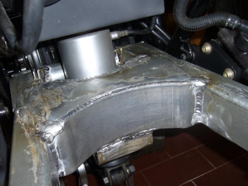

dommage le renfort comme sur mon bras ca peterait bien albino
en tout cas beau travail

Pour trouver un mec qui cintre le tube c'est pas evident, j'ai attendu 3 mois pour avoir mon renfort et c'est passé dans plein de mains.... Ce que je sais c'est qu'un jour il est revenu ....... Mais qui et comment?
Une longue et difficile histoire....

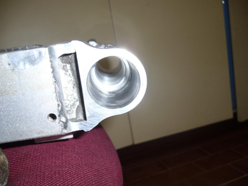

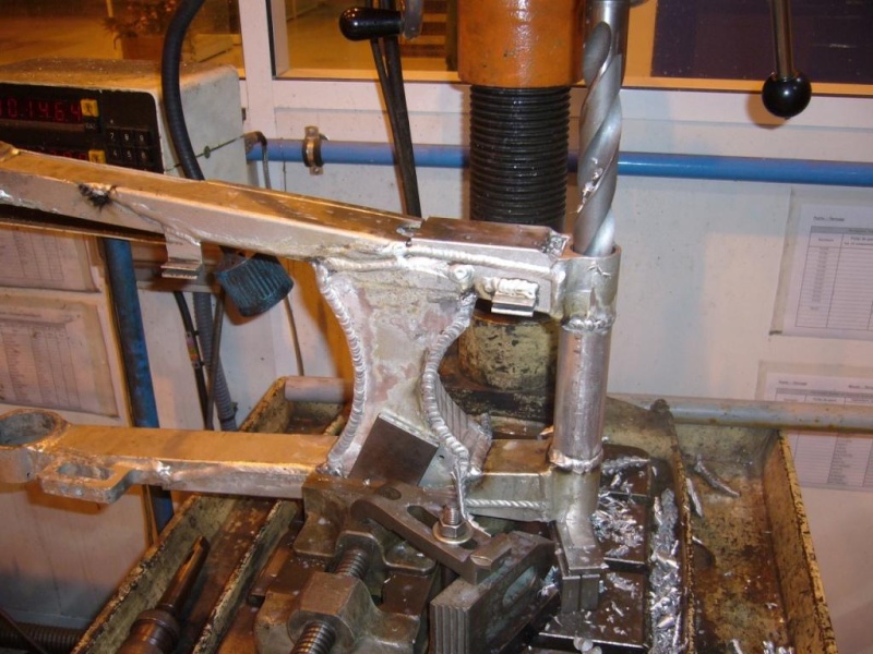

suite et presque fin de l'épisode bras oscillant qui dure, qui dure...
donc après soudage du tube, perçage celui-ci avec un foret de 27 mm:
bras 900 dans 750 - Page 2 P1020317
résultat nickel !
bras 900 dans 750 - Page 2 P1020321
comparaison avec l'ancien 750:
bras 900 dans 750 - Page 2 P1020318
puis montage à blanc, l'amortisseur passe largement, les biellettes trouvent elles aussi leurs place, pari gagné !
bras 900 dans 750 - Page 2 P1020319
bras 900 dans 750 - Page 2 P1020320
prochaine étape, c'est rendre tout ceci un peu plus présentable (suppression du superflu, soudage d'autres pattes pour le pare chaîne puis sablage et peinture)
voilà, à+.
