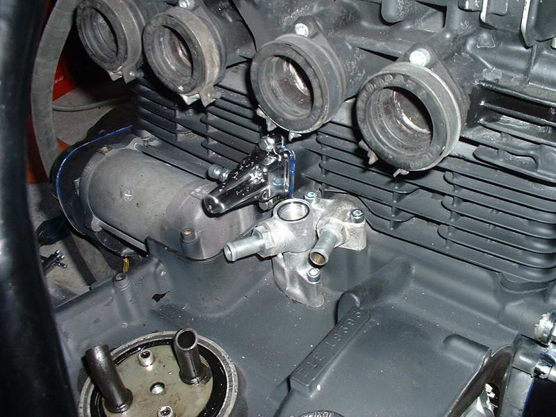

a vu de nez ca ressemble a un radiateur de zephyr
c est pas les memes branchements sur le z
radiateur d'huile sur un z1000 Dscf0011
radiateur d'huile sur un z1000 Empty
MessageSujet: Re: radiateur d'huile sur un z1000   radiateur d'huile sur un z1000 Icon_minitime4/3/2008, 21:57

[img]http://kawasaki-power.motards.net/radiateur d'huile sur un z1000 Pict5911[/img]merci pour la photo voici la mienne et je vois qu'une sortie!

ben avec ca ou tu supprimes et tu mets un adaptateur comme le mien
ou bien tu enleves le mano contact pour un tuyau et le bouchon du conduit au dessus de ton allumeur pour l autre tuyau

albino oui j'ai vu pour le bouchon a coté de l'allumage , filetage de 150 par 14 mais pour le mano il est vertical sur la piece et a l'extremitée gauche il y a 1 autre bouchon idem a celui dont je tes parlé avant sa doit etre bon alors?encore merci.ah oui encore une question je rajoute 300ml d'huile dans le moulin ?
Bonjour Bruno !
Suis en train de me creuser la tete pour monter un radiateur huile sur la z et c'est pas evident ,comme je ne souhaite pas raccorder le retour huile au dessus de l'alumeur ( car je trouve que c'est vulnerable en cas de chute), l'adaptateur que tu as sur ta machine serait la solution ideale pour mon montage , par contre je n'ai aucunne info pour trouver la "chose"! si tu pouvais me rencarder ou bien tu en as peut etre a vendre , en tous cas merci d'avance !

tu peux le trouver neuf chez z1entreprises
