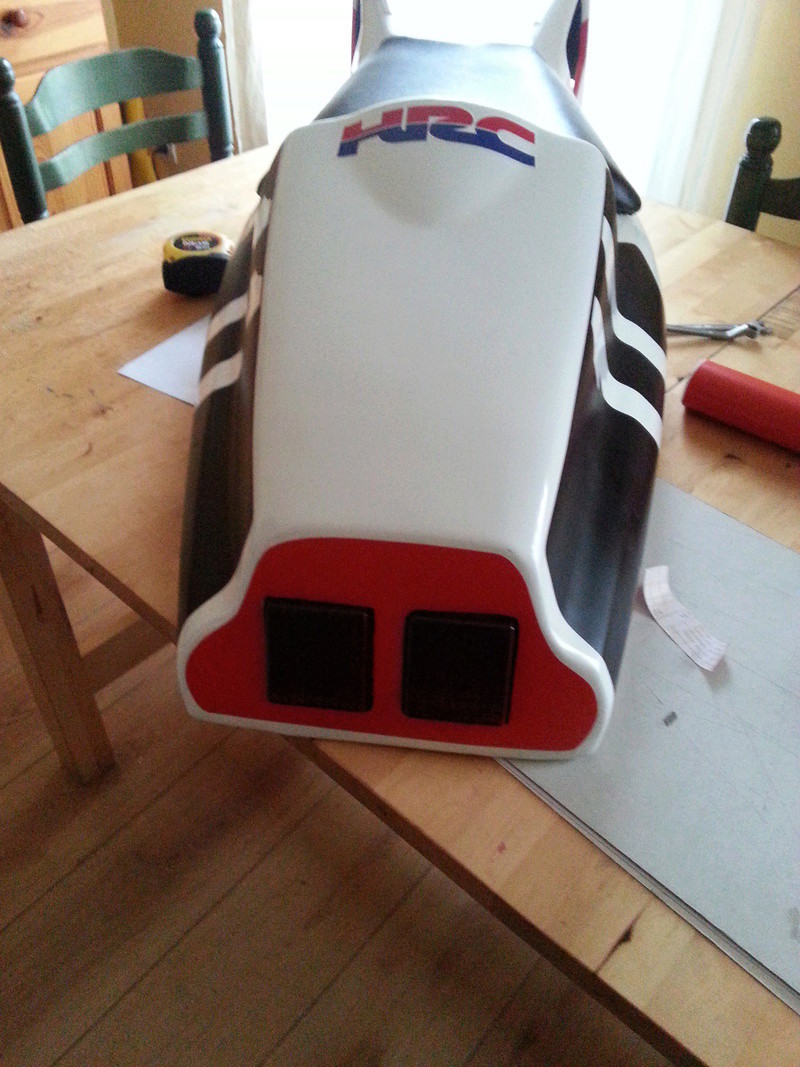

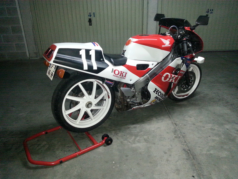

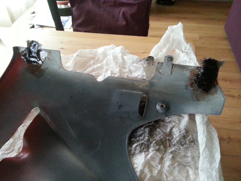

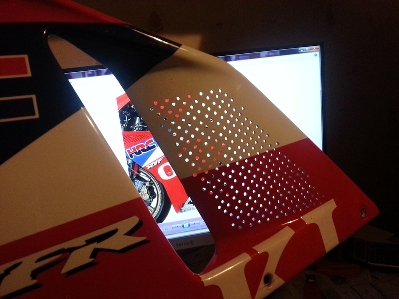

| çà y est j'attaque celle là !! ma petite dernière une NC30 de 94 équipé carénages OKI Une machine qui fonctionne déjà pas mal ....: ai grillé une 1000 gsxr et un 800 yamaha , au démarrage d'un feu rouge ...j’étais plié de rire déjà à voir les 2 kékés actionner leur poignée de gaz et Vraoum et vroum !! RÉPARATION DES PATTES FIXATION CARENAGE BAS un petit peu de résine et du carbone ..le tour est joué ..  PETITE CUSTOMISATION DE L’ARRIÈRE ... du vinyle adhésif pour faire un peu comme la grande RC30 OKI SUZUKA     PERCEMENT DE TOUS LES CARÉNAGES toujours dans l'esthétique de la RC30 des trous diamètres 3mm espacés tous les 5 mmm ! aide avec du papier petits carreaux... un travail de fourmi et un peu de patience !     Suite à suivre ...! |

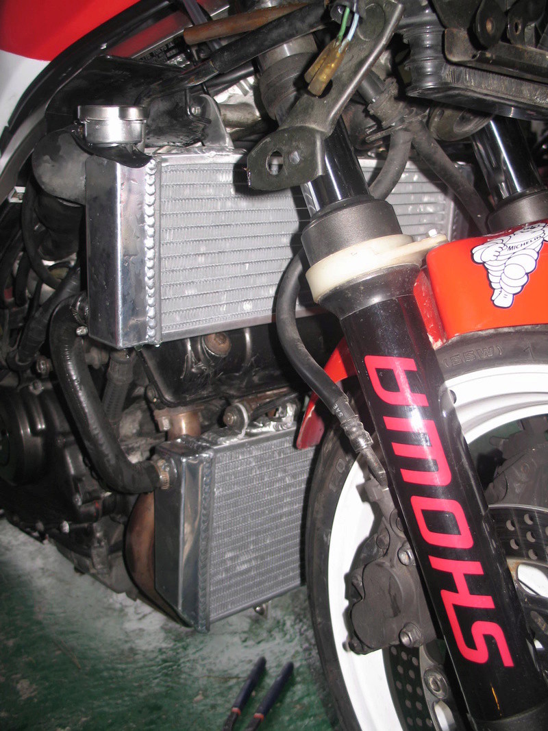

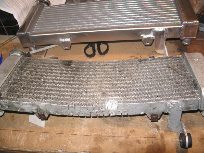

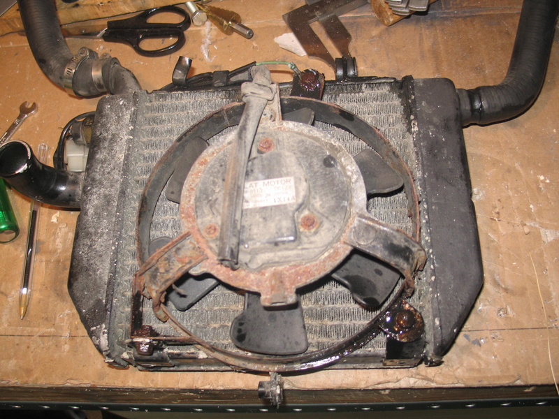

| Ce samedi avec l'aide du copilote Pascal (Largal ) ...démontage des radiateurs sur la NC 30 Mise à poil de la bébête .....   Démontage du Ventilateur et analyse de ce que j'avais dessus ...    Un bon coup dans son tronche qu'il avait celui du haut ....!! Bizare aussi qu'il soit de forme arrondie....me semblait que c'était ceux du RC 30 qui avaient cette forme évasé... Montage "plug and play" ......mdr !! toujours quelques bidouillages à faire et pas si facile que çà ! Hein ? Roger..Honda c'est bien compliqué ! une vraie usine à gaz cette bestiole que j'ai !! Grand MERCI à Pascal pour son coup de main....   A+ Michel |

| LES RADIATEURS ALU SONT MAGNIFIQUES ET SUREMENT BIEN PLUS PERFORMANTS QUE CEUX D ORIGINE  T AS REMPLACE TES DURITES ...? CAR SI ELLES ONT 10 ANS ET QU ELLE SONT MARQUEES PAR LES COLLIERS SERFLEX A LA MONTE EN TEMPERATURE TU RISQUES D AVOIR DES SURPRISES ET C EST TOUJOURS SUR CIRCUIT QUE CELA ARRIVE  UN JOUR DE GRAND BEAU TEMPS  POUR LE REFROIDISSEMENT TU AS MIS QUOI COMME LIQUIDE SUR BEAUCOUP DE CIRCUITS ILS N AUTORISENT QUE DE L EAU PAS DE GLICOL NI D ADDITIF REFRIGERANT PAR CONTRE GAFFE AU GEL L HIVER SI ELLE EST STOCKEE AU FROID J AI UN COPAIN QUI A FAIT UNE MAUVAISE EXPERIENCE CET HIVER SUR UN 4LO  MOTEUR BLOQUE ET RADIATEUR GONFLE  A+ YVES

| Le refroidissement est le point délicat des V4 Honda. Les NC-35 que j'ai utilisées en Endurance depuis 4 ans finissent toujours par chauffer. De plus, sur les gros freinages, on a bien tordu le radiateur supérieur. En 2017, j'ai pris le taureau par les cornes et fais confiance à Radia Soudure à Cusset Radia Soudure J'ai récupéré la moto cette semaine.   José, le Boss, est très sympathique, compétant et de bon conseil. Les deux radiateurs sont incurvés, le supérieur est + épais et légèrement échancré en bas pour éviter de taper le garde boue. On va essayer ça des que possible mais la moto doit passer à l'atelier pour réparer les dégâts de la dernière endurance à Nogaro. Pour les durites, j'utilise des kits SAMCO silicones. |
Nombre de messages : 1491 Age : 67 Localisation : LAMBERSART Date d'inscription : 08/11/2010
 | Sujet: Re: Amélioration d'une NC30 HONDA Dim 5 Mar 2017 - 22:06 | |
| SAMCO .... ce sont les durites pour lesquelles j'ai opté !! radiateurs incurvés !! super ! découvrant peu à peu ce modèle que je ne connaissais pas..d'origine ils sont incurvés ou pas les radiateurs ?????? |
Nombre de messages : 1116 Age : 61 Localisation : Oise Date d'inscription : 24/11/2009
 | Sujet: Re: Amélioration d'une NC30 HONDA Lun 6 Mar 2017 - 16:12 | |
| Non, d'origine, ils sont tous les deux plats. |
