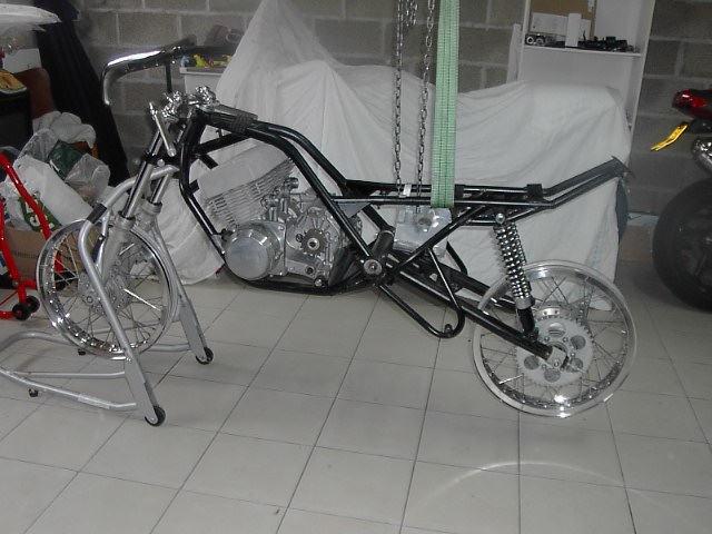

Possède cette moto complète ayant passé 30 ans dans un living sans jamais voir le jour
Ni l'ancien proprio ni aucune personne à ce jour ne peux dire ce que c'est
Peut etre Bruno qui un spécialiste 2 temps pourras t'il éclairer ma lanterne
Particularité ,moteur Kawa 350 avec embrayage a sec,pas courant je pense,trois pots de detente et amortos Hagon,fourche H2 raccourcie,jantes Akront et Borrani
Marci d'avance,

beau nickelage beau moteur mais celui qui innocent a fait ca n' a jamais du rouler avec une moto......ancrage de bras : a chier ( je n' ai pas dit acier ) bom bom bom

Monsieur Luco,
Quand on avance pareille accusation on s'explique sur la fabrication ou on garde une certaine retenue
Je ne doute pas de vos connaissance , je me rejouis de pouvoir remonter celle là que vous devez connaitre
Bien à vous ,

d' abord mr paul , je m' excuse .
si je vous ai offensé
____ systeme de tension ok( on aime ou on aime pas)
____qualite de realisation nickel
____je pense simplement que l' excentrique devrait etre loge dans un caisson a cet endroit du chassis.
en effet le tube du berceau sup. et le tube du berceau inf se rejoignent et sont soudés traditionellement ensemble. les forces que generent ces deux tubes assemblés sont perdues dans le cas de cet assemblage.il faudrait realiser un caisson triangulaire dont deux cotes seraient soudes sur chacun des tubes cités plus haut , de maniere a recuperer cette force. l' excentrique, serai logé au centre de ce caisson triangulaire, et ainsi on gagnerai en rigidite et homogeneite au niveau de l' ensemble.
et pour finir d' etre desagreable je pense que ce chassis a ete fait pour loger plusieurs types de moteurs a voir l' ecart entre le carter et l' axe du bras ce qui n' est pas terrible non plus et qui occasionne des reactions nefastes a la bonne tenue du chassis .

Salut Luco,
Vous avez de par le passé et encore récemment prouvé que vos fabrications etaient faites pour la course et non pas POUR FAIRE LES COURSES comme vous dite,vos explications peuvent tenir la route !!!!!!!, je reste convaincu néammoins que d'autres vous dirons que ce montage est bon parceque .......
Je n'ai pas vos connaissances
Pour en terminer ,seuls un moteur de 350 ou 400 vu les mêmes supports peut etre monté et pas un autre ( 500 3 pattes)
Bien amicalement,
Sache que je reste toujours admiratif du boulot que tu fais

DESOLE J EN AI DEJA PARLE AVEC PAUL
NI ZERCHOT NI CORKI ...
ANNEES 70 ASSUREMENT VU LE MOTEUR
MAIS APRES huuuh1 huuuh1 huuuh1
JAMAIS VU UN TEL MONTAGE DE BRAS OSCILLANT ARRIERE
RESERVOIR FAIT MAISON
SANS DOUTE L OEUVRE UNIQUE D UN SOUDEUR APPLIQUE ET SOIGNEUX
N A PEUT ETRE MEME PAS PRIS PART A UNE SEULE COURSE
ET PEUT ETRE JAMAIS TERMINE
RESTE QUE LA GENEALOGIE DE L ACHAT SI C EST POSSIBLE
OU LA CHANCE DE LA DIFFUSION INTERNET CHEZ LES OFFENSTADT , GUILI, OU MAINGRET
QUI ONT PU CONNAITRE CETTE MACHINE OU SON CONCEPTEUR

Et du côté anglais, style Mc Intosh, Sparton, etc...Ai pas de tofs, mais Sparton aurait fait des cadres pour kawa 2T fin années 60, début 70.

Spécialiste des manx, il est en Nouvelle Zélande ... et même si le cadre est bien fait j'écarterai ce fabricant des "possibles" !!! innocent jocolor

je me permet d'envoyer les photos à mes amis anglais qui connaissent sur le bout des doigts les Maxton , spondon ,harris , .............et j'attends les infos
TEAM TZ
JJ
