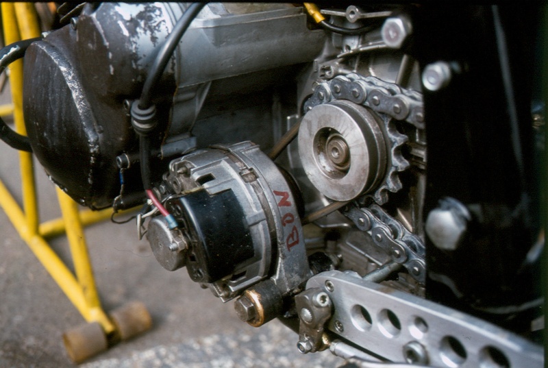

MessageSujet: Re: Alternateur   Alternateur Icon_minitime3/1/2008, 13:00
Alternateur Kawa_k10
Sur Kr 1000J 1981
yann
Alternateur Empty
MessageSujet: Re: Alternateur   Alternateur Icon_minitime3/1/2008, 18:17
MERCI YANN
CELA RESSEMBLE FURIEUSEMENT A L ALTERNATEUR D ORIGINE REMONTE A L ENVERS
SUR LA PLAQUE EN ALU
YA SANS DOUTE UNE BOITE A ROULEMENT AVEC UNE TRANSMISSION PAR COURROIE TRAPEZOIDALE SUR LE PIGNON DE SORTIE DE BOITE
LE REGULATEUR AVEC LES AILETTES RABOTEES POUR LAISSER PASSER LE RENVOI DE SELECTEUR
C EST PLUTOT .... AMATEUR POUR UNE MACHINE D USINE
SI TU AS UNE PHOTO DE DETAIL COTE ALLUMAGE JE SUIS AUSSI PRENEUR Very Happy Very Happy Very Happy

MessageSujet: Re: Alternateur   Alternateur Icon_minitime3/1/2008, 18:43
j ai deja vu ce montage sur une martin a cadre double berceau pour l endurance et il me semble aussi que gg faisait ce montage. en tout cas c est bien un alternateur d origine monte a l envers, il existait d ailleur a l epoque un kit de pieces pour ce montage.
a+ ss2r
