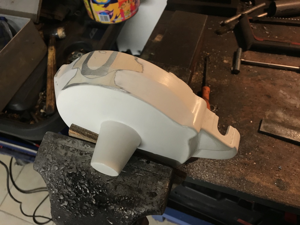

Idea  comme je vais avoir besoin d'un deuxième, voir d'un troisième alternateur complet,
je travail sur la finition de mon carte de 3éme génération...
on a donc sur cette version une sortie de câble en hauteur :
Alternateur RSC Img_6416
Alternateur RSC Carter12
Alternateur RSC Carter11
Alternateur RSC 78213110
c'est peut-être moins esthétique que d'origine mais bien plus sûr pour les câbles quand tu vas dans le bac à gravier!!!...
innocent disons qu’après plusieurs années de tests routiers, sur pistes et quelque test de résistance aux chocs, je travail une évo encore plus sûr...
Alternateur RSC Dscn1510
Alternateur RSC Dscn1511
Alternateur RSC Dscn1512
Alternateur RSC Dscn1513
Alternateur RSC 158545  ça lui donnera un look encore plus racing avec l'ajout du petit logo "Racing Sandro Compétition"...
avec moins de risque pour les pièces, un p'tit look sympa et une finition plus lisse, ça va est cool!!!...
Alternateur RSC Img_6417
tongue  j'ai du m'y reprendre à plusieurs fois pour ma plaquette RSC, qui a cassé, ou que j'ai trop creusé, ou merdé tous court...
mais je suis sur la finition avant de la coller sur le carter :
Alternateur RSC 41bwqk10
Alternateur RSC Img_6811
Alternateur RSC Img_6810
angel  bientôt la suite...
Alternateur RSC Empty
MessageSujet: Re: Alternateur RSC   Alternateur RSC Icon_minitime24/2/2021, 17:27
albino ce coup ci, c'est bon je touche plus au formes ni au logo !
je le colle au carter en prenant soit de garder le même horizon que sur mon modèle...
Alternateur RSC Img_7410
innocent je trouve que mon logo RSC est mieux fini que sur le modèle d'exemple...
Alternateur RSC Img_7411
Alternateur RSC Img_7412
drunken  un dernier coup de peinture pour uniformiser et ça va être bon pour le moulage...
