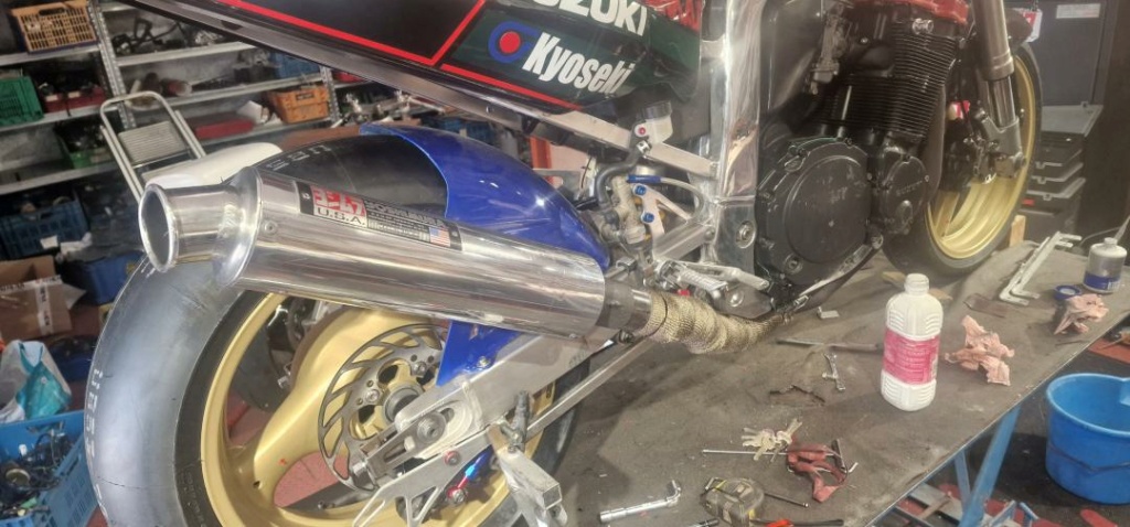

Salut à tous,
Une nouvelle moto est en préparation chez Richard avec qui je fais (enfin ! J’ai surtout la chance de le faire avec lui…)le bol Classic cette année, cette fois ci en 1100 plutôt qu’en 750. Histoire de se battre à armes égales avec les « 750 » qui sont devant.
Le moteur est celui qui a cassé à spa. entièrement refait à neuf en bas, le haut moteur bielles et pistons à la pesée. Segments neufs. Culasse préparée et montée par Brancquart. Arbres retaillés. Yabon !
Un peu à la bourre sur le montage, pré bol mardi si la moto sera prête à temps.
1100 gsxr 91 bol d’or Classic 2022 9989d210
1100 gsxr 91 bol d’or Classic 2022 2b0f9b10
1100 gsxr 91 bol d’or Classic 2022 24261d10
1100 gsxr 91 bol d’or Classic 2022 8f372e10
1100 gsxr 91 bol d’or Classic 2022 1187f210
1100 gsxr 91 bol d’or Classic 2022 D3022710
1100 gsxr 91 bol d’or Classic 2022 Fd842a10
Petit passage avec le poste pour modifier l’angle du silencieux. Richard a passé 1h30 sur le polissage de l’enveloppe. C’est bien mieux !
1100 gsxr 91 bol d’or Classic 2022 0015ee10
Il reste encore du travail, supports de radiateur aujourd’hui, durites d’huile et premier démarrage. Il faut que je fabrique encore le bac à batterie et autres…
Pis les étincelles gagnantes de notre petite fée !

Belle prépa pour jouer devant,pour le frein ar,je n'aurais pas osé aussi "light"  Question même si  je ne m'en sers que très peu

J’ai ça sur le srad. Je freine jamais de l’arrière, sauf si je suis en cata

Bonjour tres beau boulot , comme d habitude , bien vu les fourchettes de bequillage... plus pratique que les diabolos.

Merci les gars, c’est richard qui monte la moto. C’est toujours nickel.
Cette carrosserie ne sera pas celle de la course.

Mouais, richard bosse beaucoup dessus. Quand je viens on soude les pièces jusqu’à 2h du mat. J’étais encore au garage hier jusqu’à 2h30 pour finir les réservoirs de la ktm de mon pote. Aujourd’hui je reste à la maison pour préparer mon srad ce matin pour le Rhin et finir l’échappement de la katoche. Cet après midi je file chez richard pour finir la fixation de radiateur, demain midi je fais le bac à batterie. Samedi on y est toute la journée sur la moto d’endurance.
Concernant la boucle arrière je suis de ton avis STOK, c’est pour cela que j’avais coupé la boucle arrière sur la mienne, mais la moto perd de la valeur.
