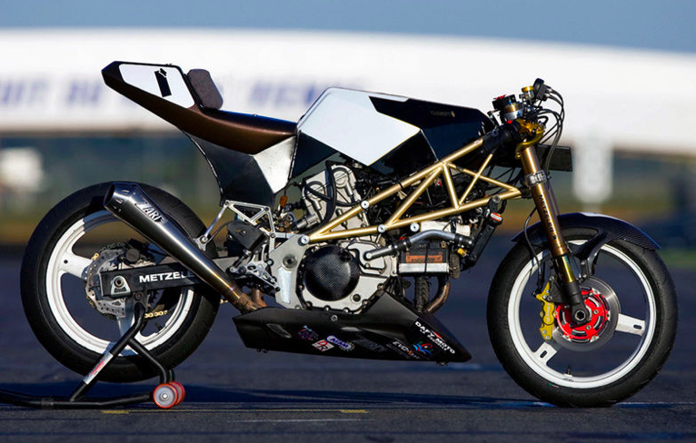

Une autre fabrication , d'un ingénieur Français . Appelé Tucson au départ et rebaptisé Roadson en raison de la similitude de nom avec le véhicule de chez Hiundai . Jamais vu en Sportwin mais je sais qu'elle a couru . L'ingénieur est le même qui avait cette moto de 100 kg avec un 550 Aprilia .

Superbe réalisation,je connaissais de nom la Tucson   Merci

Jean François Robert l'ingénieur, entre autres rédacteur d'une Revue Moto Technique sur la préparation des moteurs. Il avait aussi fait un mono dans le même genre.
Dans ce cadre minimaliste, il n'y a que des morceaux droits, disposés en triangles.
La dernière trouvaille que je lui connaisse est un système qui permet de mettre plus ou moins en tension les cadres de course, afin d'en faire varier la rigidité dans un sens ou dans l'autre ou dans les deux.
Assurément une vraie pointure et d'une simplicité absolue.

Merci Macpepr pour la précision , son nom m'échappait . Un très bon , passionné , que j'aimerai bien rencontrer . Il déborde d'idées , je ne sais pas ou trouver des infos sur ses réalisations . Je sais également qu' il avait fait un système de boisseau d'injection différent avec un injecteur suspendu , à l'époque c'était secret défense et je ne sais pas si il a publié .
