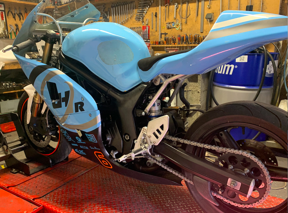

SV Twin light Captur37
La dernière évolution du carénage

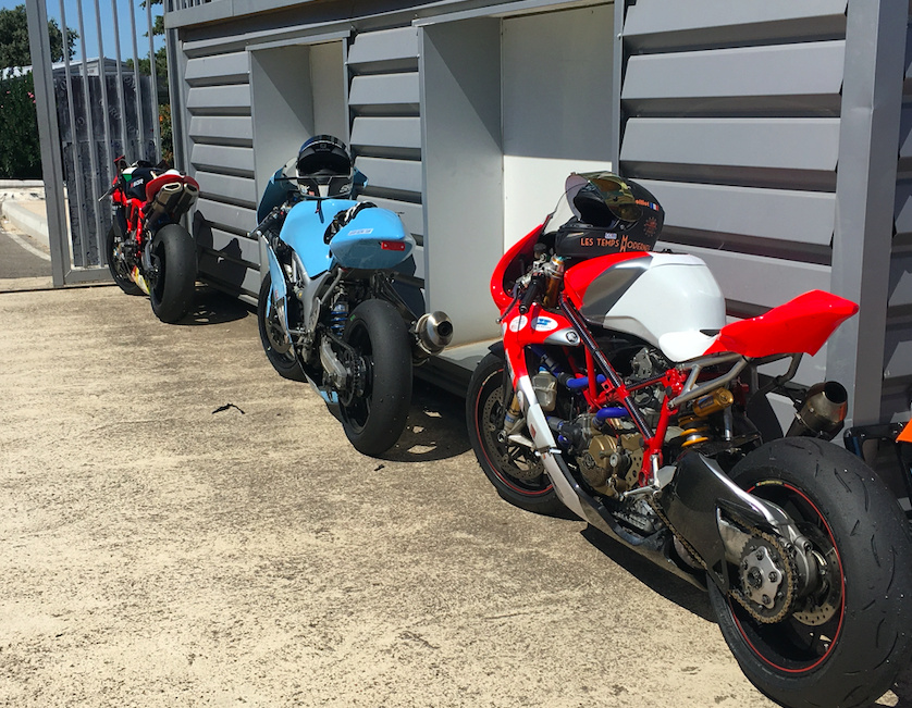

Le vrai proto du France en course .
SV Twin light Captur36

Podium d'arrivé à Ledenon avec les belles machines du Sportwin
SV Twin light Captur38

Les dessous , recentrage des masses . réservoir arrière et grosse boite a air .
SV Twin light Captur39

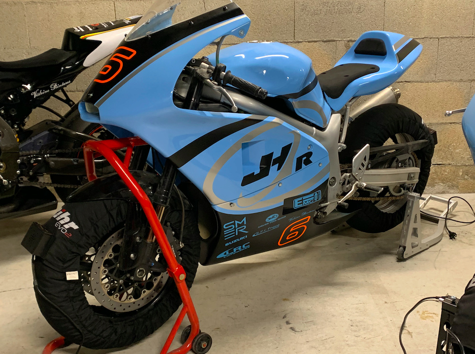

Juste deux mots sur la partie cycle , je préfère le cadre de départ des modèles carbu , c'est une belle pièce créée au départ pour faire de l'ombre à Ducati . Très similaire mais en Alu ! les modèles suivant en injection sont très semblable en géométrie . Sans aucun doute fabriqué pour baisser les couts de production puisque ce ne sont plus que des pièces moulées assemblées .
Sur cette base , nous montons un train avant complet de GSXR et derrière un amortisseur EMC . EMC est un fournisseur voisin qui est présent quand nous avons des problèmes , réactif et compétent . C'est pas le tout d'avoir des suspensions en or , si il n'y a pas moyen de les mettre au point .
Sur le proto il y a un haut de gamme à 4 voies et sur les autres, EMC nous fabrique un amortisseur spécifique (2SX) ? qui arrive pré-réglé au poids du pilote . Les freins avant sont les Tokiko du Gex avec durite avia et plaquette racingue ! La recette est basique ...
SV Twin light Captur40
