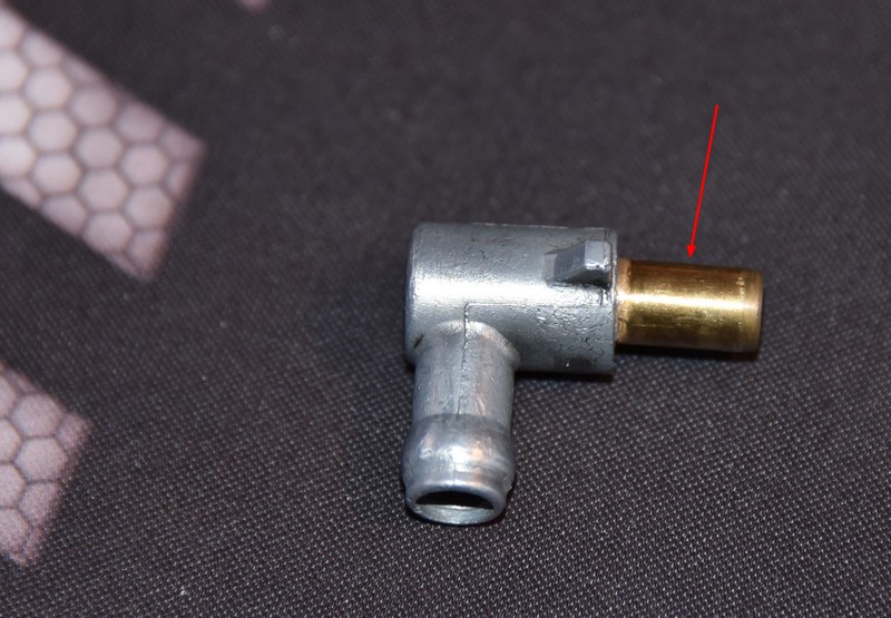

Salut à tous,
La pièce en photo jointe où vient se raccorder la durite d’essence et celle-ci emboîtée dans le robinet d'essence...
Cette pièce tourne facilement dans la position ou elle doit être (détrompeur entre les encoches)...suintement ... Comment faire l'étanchéité comme il n'y a pas de joint... ?
Merci de vos réponse

Colle epoxy bi/composant. Je l'ai fait plusieurs fois sur des robinest d'essence et je n'ai jamais eu à y revenir.Petit inconvénient difficilement démontable après le collage.Bon amusement.
C'est bien ce que je pensai faire.. après cette partie pas besoin d'être démontée, en 43 ans jamais touché...
