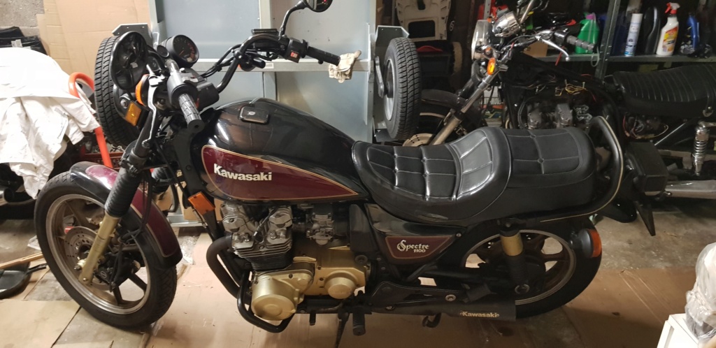

Fin 2019, un pote m'envoie un message en me disant que sur un site belge (2èmemain), il y a une belle 1000 ST dans son bon jus à vendre pour pas cher (2000 à débattre)
Encore une folie 20191224
Je me tâte puis machinalement (pourquoi d'ailleurs ? une intuition ?) je vois que le vendeur a mis d'autres annonces. Je clique et je vois 19 annonces de ce vendeur pro : Z900 73, Z 900 75, Z 1000 A2 .... (c'est un pro qui restaure uniquement du Z 900 / Z 1000) et au milieu de tout ça, cette annonce :
Encore une folie 2019-110
Ce que j'ai pu reconstituer en farfouillant sur le Net : Ce modèle n'a pas été importé en Europe, il a été fait pour le marché Nord américain en 82/83 pour concurrencer HD. C'est en fait une mécanique de Z 1100 ST A3 dans une partie cycle de 1100 Ltd, relookée simili HD (pas de chrome, que du noir et or.
Mais Kawasaki s'est pris une tôle commerciale avec ce modèle (qui existe aussi en 550 et 750), la fabrication a duré moins de 2 ans (1100 D1 en 1982 et 1100 D2 en 1983) et devant l'échec, Kawasaki a vite arrêté les frais et n'a pas commercialisé ce modèle en Europe. Moins de 1000 exemplaires ont été vendus.
Mais quelques unes ont été importées en Allemagne (j'ai failli en acheter une en 2015), en Hollande et en Belgique.
Ni une ni deux, je contacte le vendeur (vu que c'est à la frontière hollandaise, près d'Eindhoven, ça a pas été simple en flamand  innocent ) et après discussion, le 29/12/2019, j'ai fait un aller/retour dans le plat pays et je suis revenu avec.

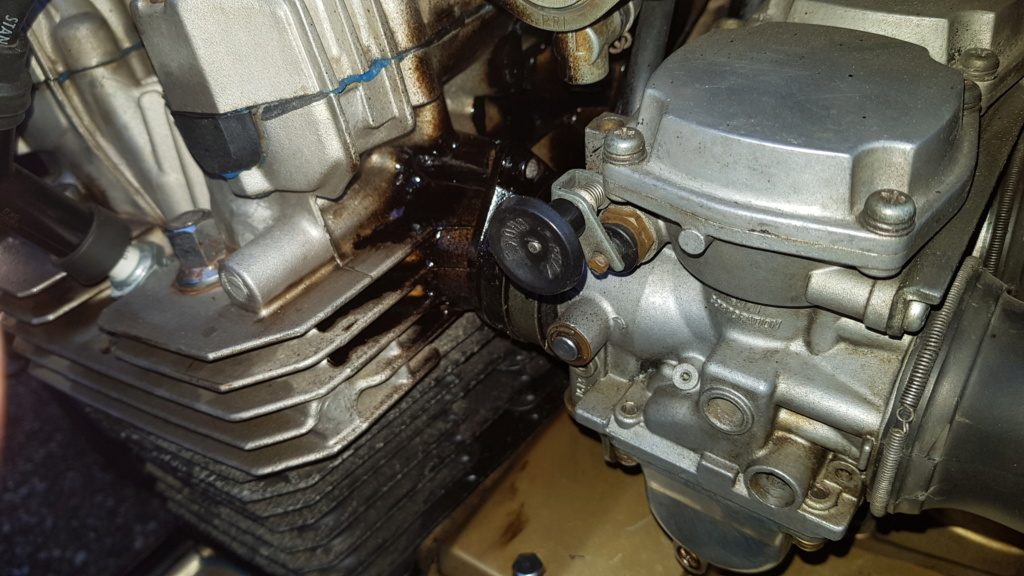

Etat des lieux : Le moteur tournait, mal avec de multiples prises d'air, la moto était tombé sur le côté gauche, carter alternateur raccommodé et repeint avec les moyens du bord, connexion d'alternateur fondues, multiples fuites moteur et 2 kg de pâte à joint bleue répandus partout. Sinon, la base était saine, j'ai connu pire.

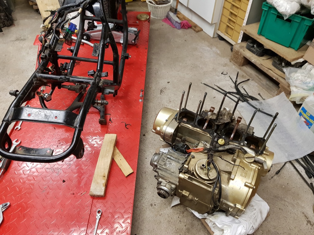

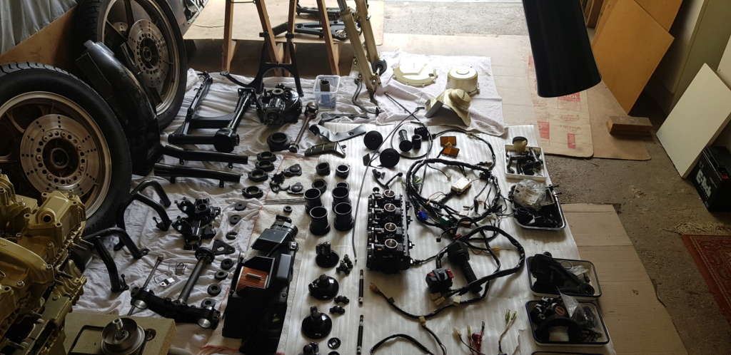

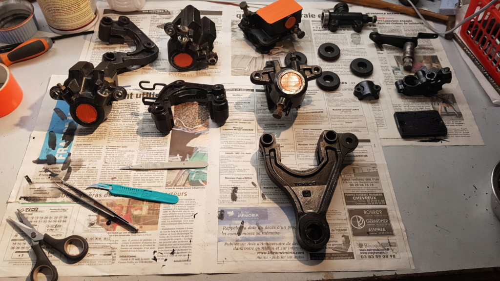

J'ai commencé puis et arrivé le 1er confinement, j'ai ensuite été rattrapé par la maladie qui m'a fait faire un break forcé jusqu'en février 2021. Bref, l'histoire n'a pas été aussi simple qu'envisagée sur le papier. Encore maintenant, je n'ai pas retrouvé une forme olympique, mais ça va mieux, je suis sur le chemin de la rémission et j'ai pu terminer cette aventure.

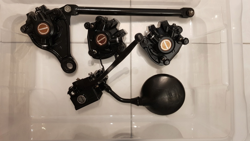

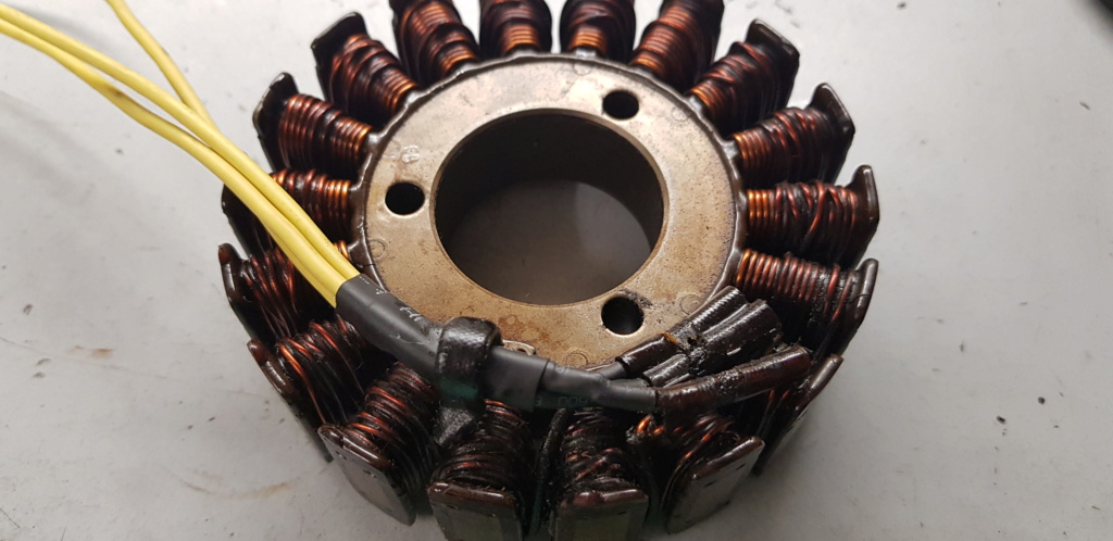

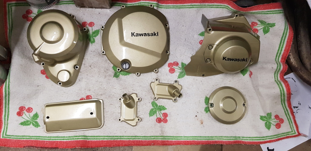

Je vous passe les détails, quelques photos parmi les 900 et quelques que j'ai fait de la restauration. Tout a été intégralement démonté, le moteur repeint ainsi que le cadre et toute la partie cycle, j'ai tout refait du circuit électrique en passant par le tableau de bord (en miles) ou la rampe de carbus. Bien sûr, chaîne de distribution, segmentation, joints de queues de soupapes, kits carbus Keyster, kit freins Tourmax, durites avia, j'ai même pu recommander des câbles d'embrayage et de gaz neufs aux States (ils sont plus long que les 1000 Ltd  cafume1 ), pandémie oblige, je les ai attendus 5 mois !!!
Allez trêve de bavardages, photos (pas forcément dans l'ordre chronologique) :

Avant

Pendant

Et voilà le puzzle une fois tout restauré et repeint en février 2021 . Y a pu ka  Embarassed

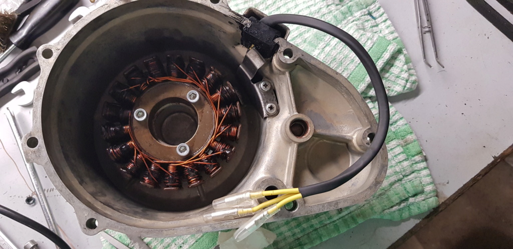

Et comme à l'origine c'est un modèle US, ben il y a des veilleuses dans les clignos avant et AR, plus des catadioptres lumineux sur le cadre, ben j'ai tout recâblé car ça avait été viré par le proprio belge précédent.
Encore une folie 20200306
Encore une folie 20200999
Encore une folie 20200307
Et ça, ça marche tout le temps, pas moyen de l'éteindre. Bon d'accord, ça fait un peu sapin de Noël, mais c'est ricain  innocent
Pas de contacteur ON/OFF du phare, il est tout le temps allumé en feu de croisement mais s'éteint au coup de démarreur et se rallume dès que le moteur tourne et aussi un retour automatique des clignotants, basé sur la position du bouton + une tempo + un asservissement à la distance parcourue.
En gros, à l'arrêt, tu met le cligno, ça clignote sans restriction. Tu démarre, la tempo se déclenche et un petit boitier va récupérer les impulsions de l'entraineur électrique du compteur et va compter les impulsions. Au bout d'une certaine distance ou d'un certain temps, le cligno s'arrête (mais le bouton de la cocotte reste dans la position, à moi de le remettre en position OFF)
