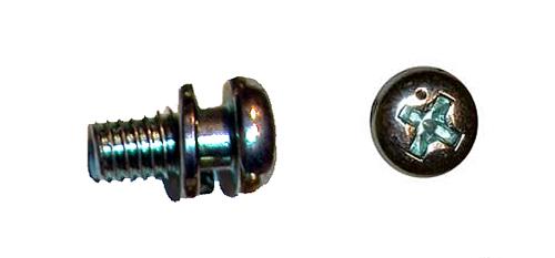

Le sujet a été abordé récemment, la visserie JIS (Japan Industrial Standard) et en particulier la visserie cruciforme, nécessite des tournevis parfaitement adaptés pour ne pas abîmer l'empreinte. Ces vis cruciformes sont généralement repérables par la présence d'un "dot" (point) à côté de l'empreinte.

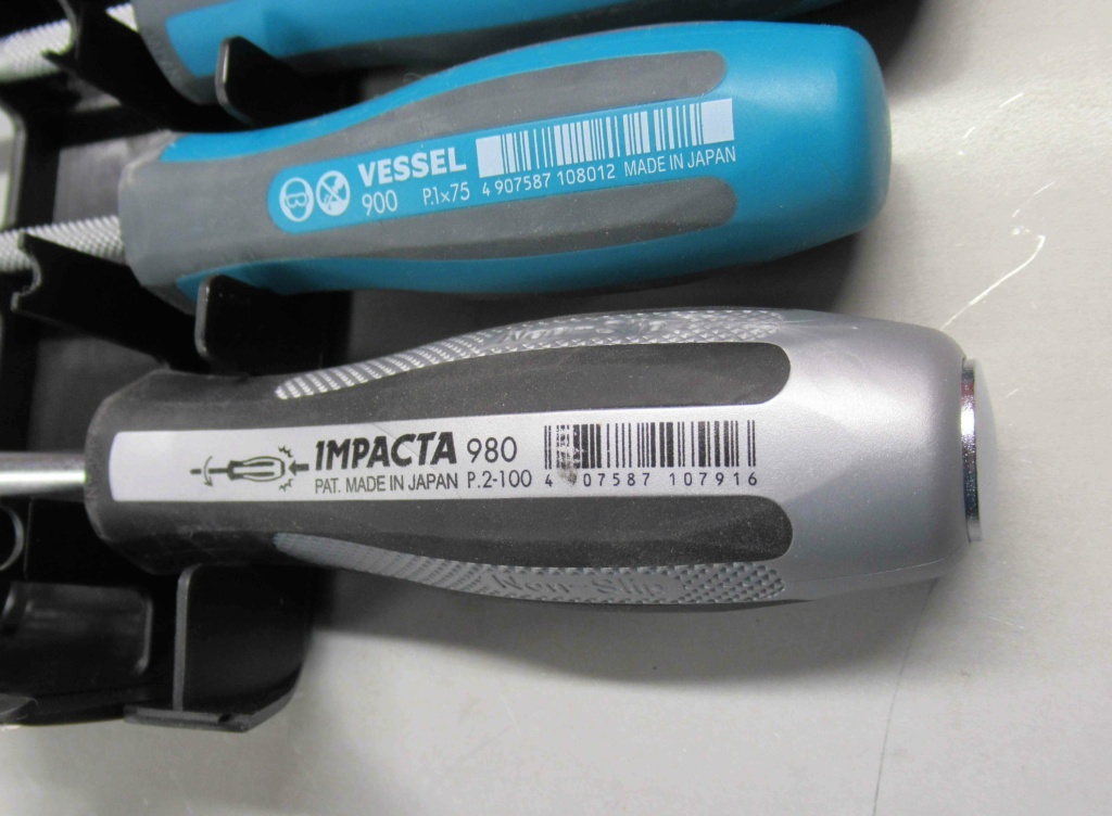

Le fabricant japonais VESSEL distribue des tournevis franchement bien fichus pour ces types de vis, avec des particularités techniques intéressantes et surtout très efficaces.

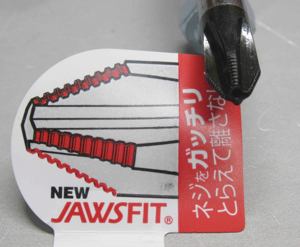

Un soin évident a été apporté aux tournevis cruciformes, l'empreinte bénéficie des petites "dents" pour éviter que le tournevis glisse sur la vis.

Pour aider au desserrage, certains modèles de tournevis, les "Impacta", sont des versions à frapper. On applique un coup de marteau à l'arrière du tournevis et le mécanisme interne provoque une légère rotation uniquement anti-horaire de 12° (d'après le fabricant). L'intérêt étant le peu d'encombrement et le poids de l'outil par rapport aux "vrais" tournevis à frapper.
Visserie et outils JIS Img_1912
Les poignées sont également particulièrement ergonomiques et antidérapantes.

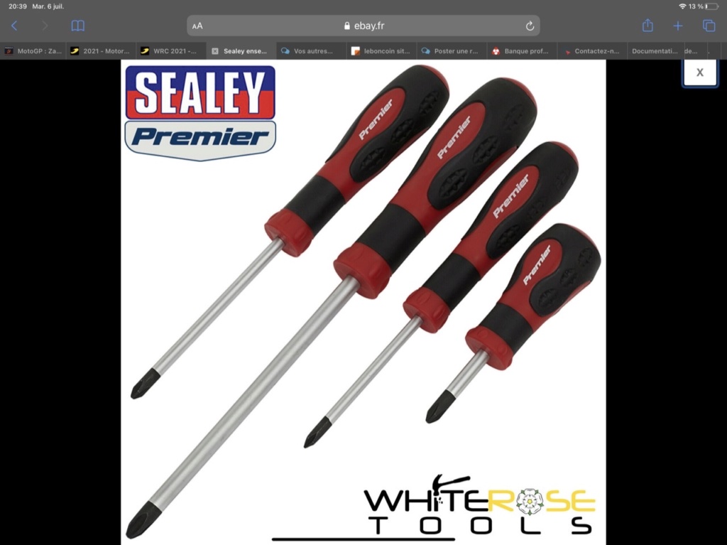

Je viens de m’acheter des sealey PREMIER EN JIS
Ils sont pas mal du tout et pas cher mais certainement moins bien que les tiens … Very Happy

Tu as certainement pu te rendre compte que les poignées de ces tournevis sont vraiment ergonomiques et confortables. Même si l'usage des vis fendues devient de plus en plus rare il est quand même plus satisfaisant d'utiliser des outils que l'on tient bien en main. L'autre détail que j'aime beaucoup chez Vessel c'est le moletage sous la poignée, très pratique pour tourner les vis à 2 doigts.

Attention, le kit de tournevis montré par Titane dans le premier post, ne possède pas les petites dents sur l'empreinte.
Si on veut ces dents, il faut commander séparément les tournevis Impacta, et les tournevis dentés.
