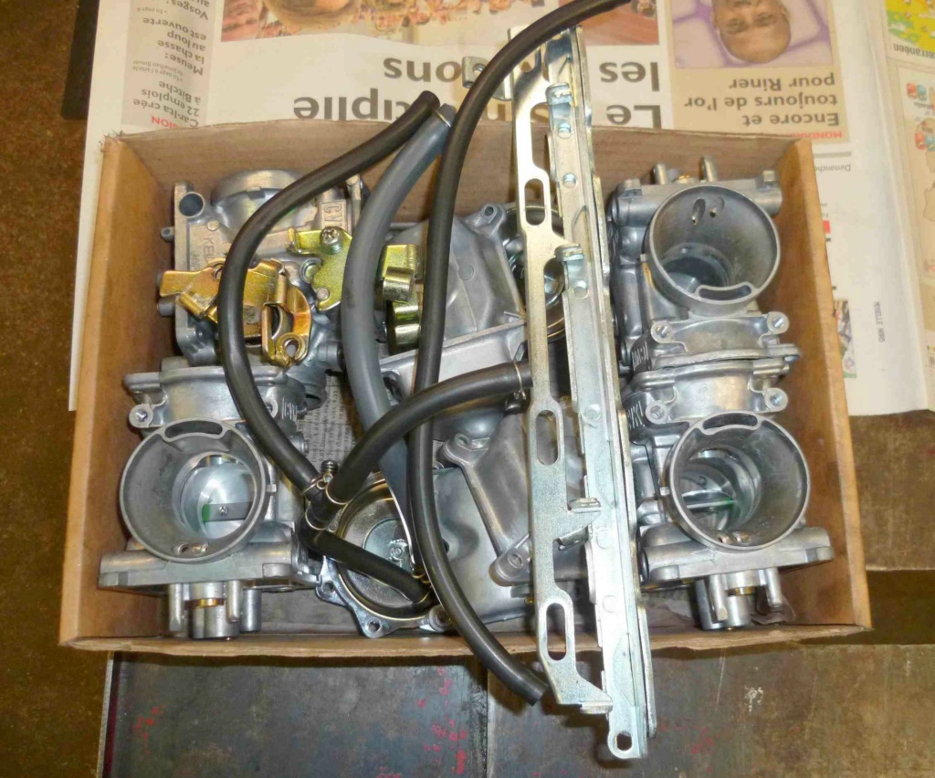

| Merci pour vos infos les gars, je pense aussi un problème carburation, en fait c'est une machine qui n'avait pas rouler depuis une dizaine d'années, quand j'ai été la chercher le gars avait réussi à la démarrer juste 2 minutes mais pas en état de rouler....... pas de bruit moteur..... depuis je l'ai désossé complètement pour peinture de cadre, bras oscillant...... roues, divers roulements, réfection haut moteur...... rodage soupapes, jt queue de soupape, pastillage, avec surprise la rampe de carbus n'était pas trop sale mais démontage complet pour nettoyage et remplacement des 4 membranes percées, pointeaux et joints neufs, les aiguilles sont à leur bonne place 1/4 et 2/3..........pour l'instant je n'ai pas pas rouler avec, je me suis tout de suite aperçu que ça tournai pas rond 🤪 donc je continue de chercher  ........ et. dire que yen a qui croient qu'on s'amuse   |

| Tu as essayé de régler la rampe ? (déjà synchro et ensuite richesses, après enrichir ou appauvrir en obturant partiellement le filtre ou l'entrée d'air) |

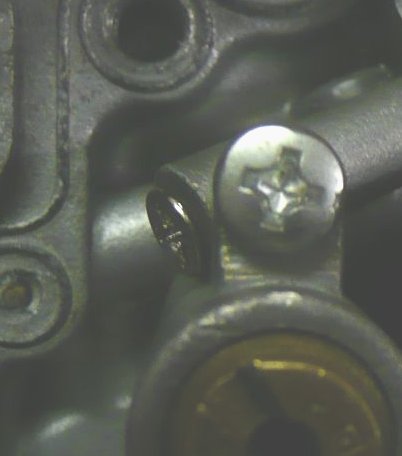

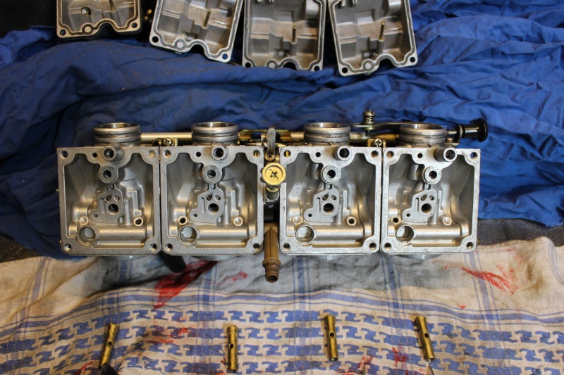

| Je ne sais pas comment tu as pratiqué. L'expérience commande de t'informer. Le démontage en vue du nettoyage d'une rampe de carbus, c'est ça :  On démonte tout ce qui peut l'être et en particulier les puits d'aiguille visibles sur la photo suivante (cylindres en laiton, en bas de la photo) :  On se procure ça :  On laisse tremper dedans toutes les pièces en laiton démontées. On envoie une giclette de nettoyant dans tous ces conduits qui débouchent sur l'extérieur :  On passe aussi dans ces conduits un fil de cuivre multibrin dénudé. Même chose dans les gicleurs et les petits trous des puits d'aiguille. Souvent sur une moto qui est restée à l'arrêt, on trouve ces trous bouchés. Et ça met la meeeerde !!! Un coup de soufflette.  Et tant qu'on y est on peut refaire une séance de nettoyant dans les conduits + fil de cuivre dénudé + soufflette. Bon courage, c'est un peu de boulot, pour une recette souvent gagnante et qui ne risque pas de faire de mal. |

| Chacun sa méthode pour nettoyer une rampe, perso c'est démontage complet pour être certain de récurer le moindre recoin,calibre ou passage et bain ultrasons.  |

| C'est la seule méthode qui fonctionne. Démonter tout ce qui peut l'être et nettoyer chaque pièce individuellement. Tremper l'ensemble dans une cuve à ultra sons ne suffit pas, de l'expérience que j'en ai. |
Nombre de messages : 7950 Age : 75 Localisation : montfermeil Date d'inscription : 29/06/2009
 | Sujet: Re: Restauration FZ 750 Jeu 9 Sep 2021 - 8:43 | |
| Tout à fait du même avis , le bain à ultra sons en plus du résultat propre (mais pas forcément débouché) desserti les billes de "bouchage" des trous de correspondance , je n'utilise plus cette méthode qui n'est pas totalement fiable , j'utilise différentes cordes à piano de petits diamètres (0.30 à 0.50) , il m'est arrivé d'être obligé d'enlever ces "bouchons" et remettre des vis pour reboucher les conduits . .   |
Nombre de messages : 1698 Age : 63 Localisation : Arnouville (95) Date d'inscription : 03/04/2013
 | Sujet: Re: Restauration FZ 750 Jeu 9 Sep 2021 - 8:53 | |
| Ajoute le produit nettoyant que j'ai mentionné plus haut. C'est assez spectaculaire. J'y ai fait tremper des puits d'aiguille avec plein de petits trous qui étaient bouchés par un dépôt blanchâtre. Le dépôt a été tout simplement dissous. |
