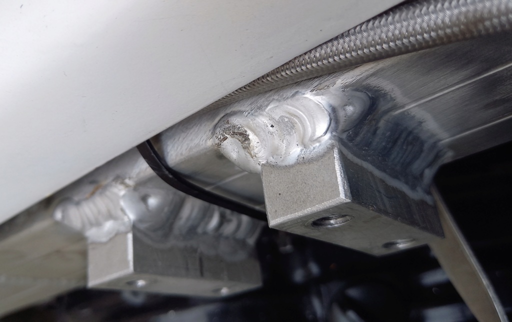

Macpepr m'a proposé de souder les rallonges de cadre pour les platines de repose-pieds et supports des protections sur le cadre alu de mon VFR
fait à main levée, voici le résultat du travail,
- dans sa cour, la moto était posée sur la béquille à gauche
- sur un bout de bois à droite
- 2 ou 3 découpes de chutes d'alu
- modif de la pédale de frein
et Roger Ruiz a fabriqué les 2 repose-pieds et le système du sélecteur de vitesses pour rouler en inversé ou standard.
Les platines seront refaites (esthétique) mais nous n'avions pas la pièce d'alu nécessaire et un roulage était prévu le lendemain.
soudure sur cadre alu à main levée Droite10
soudure sur cadre alu à main levée Gauche10
soudure sur cadre alu à main levée Droite12
soudure sur cadre alu à main levée Droite11

Tu as un vrai proto fait main 😉

Soudure TIG ou semi?
Maurice.
soudure sur cadre alu à main levée Empty
MessageSujet: Re: soudure sur cadre alu à main levée   soudure sur cadre alu à main levée Icon_minitime19/11/2020, 08:58
Soudure au TIG bien sûr , Macpepr est un spécialiste de ce genre de travail   albino albino albino albino albino

En effet, beau boulot albino

j'ai écrit fait à main levée, car aucune préparation de la moto, le moteur était dans le cadre, le B.O. présent, etc, et la moto posée sur ces 2 roues par-terre.
J'avais l'impression que c'était aussi facile que si j'avais collé les platines au double-face... Alors que...
