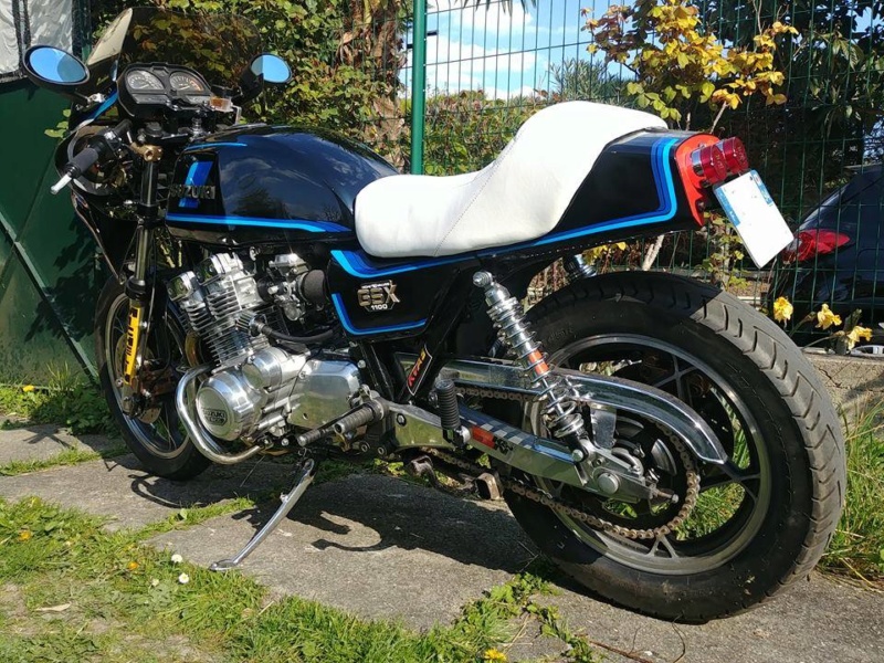

Tien la tu vois mieux le pot c'est quand j'ai remonté un moteur il y a 2 ans!!!
 Gsx1100e Pannes diverses - Page 2 Wp_20111
Gsx1100e Pannes diverses - Page 2 Wp_20112Gsx1100e Pannes diverses - Page 2 Wp_20110

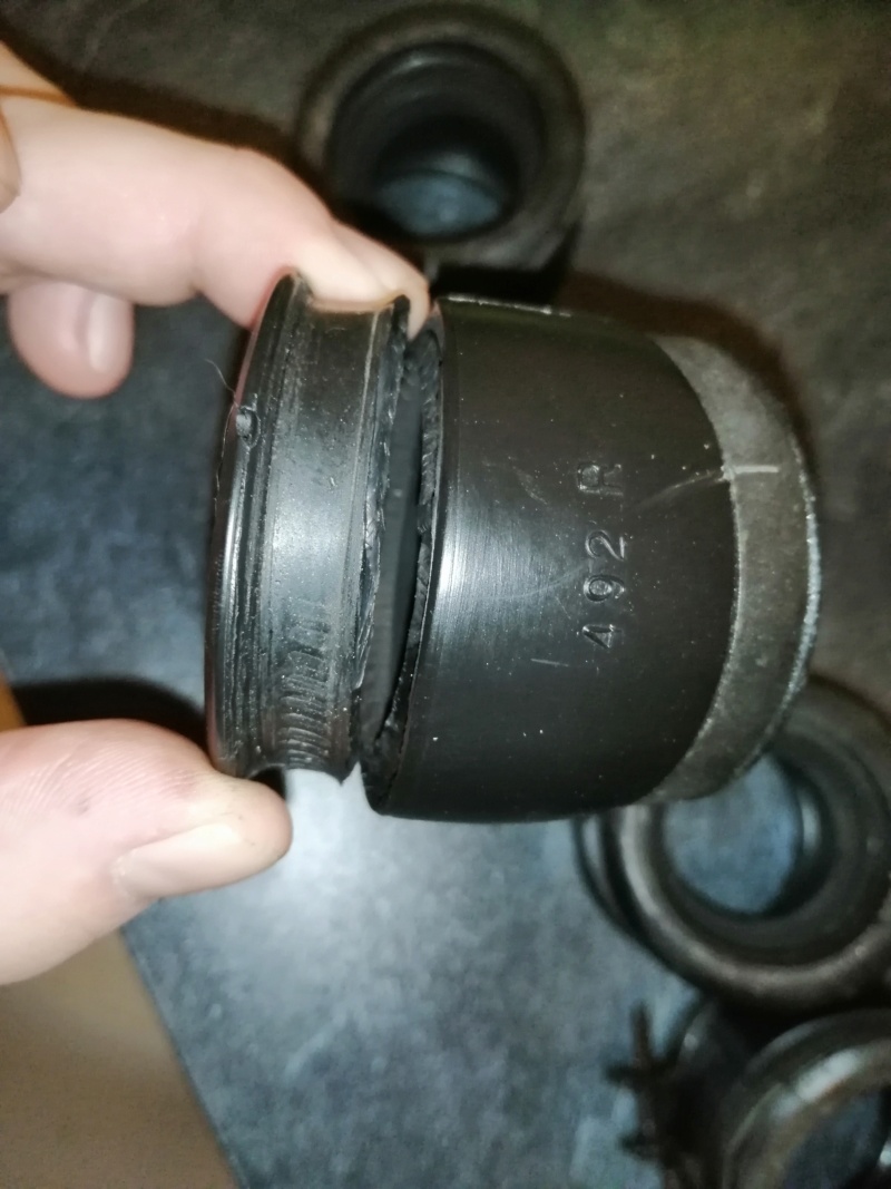

Voici la petite surprise au démontage de la rampe de carbu.
Pipe admission cylindre 3.

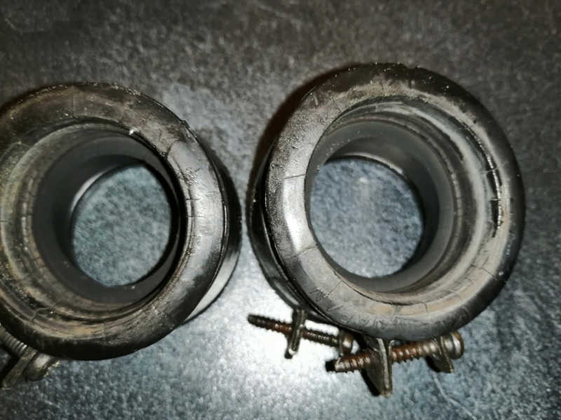

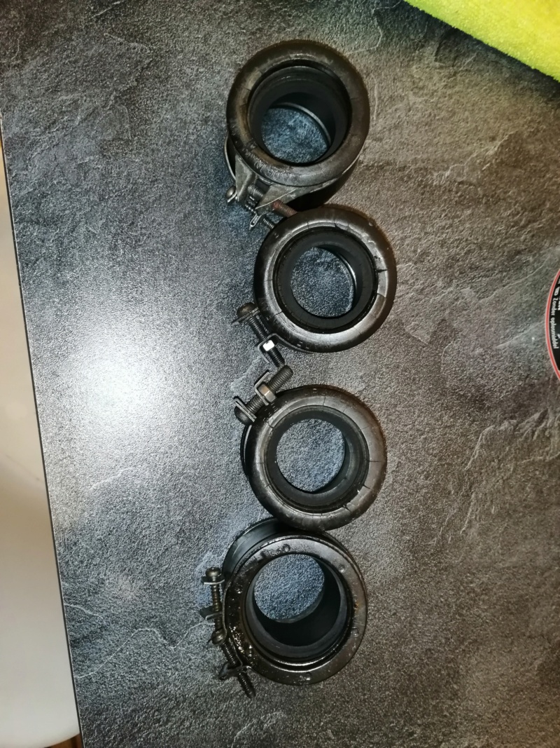

et voici l'état des autres pipes.
Gsx1100e Pannes diverses - Page 2 Img_2018Gsx1100e Pannes diverses - Page 2 Img_2016Gsx1100e Pannes diverses - Page 2 Img_2017

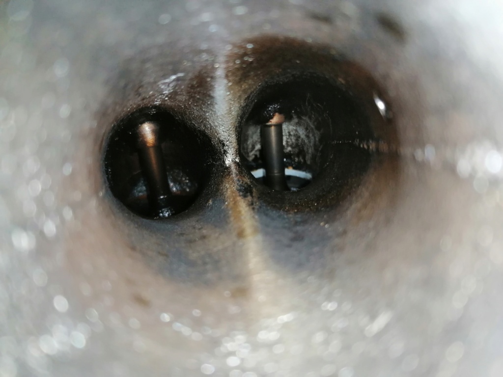

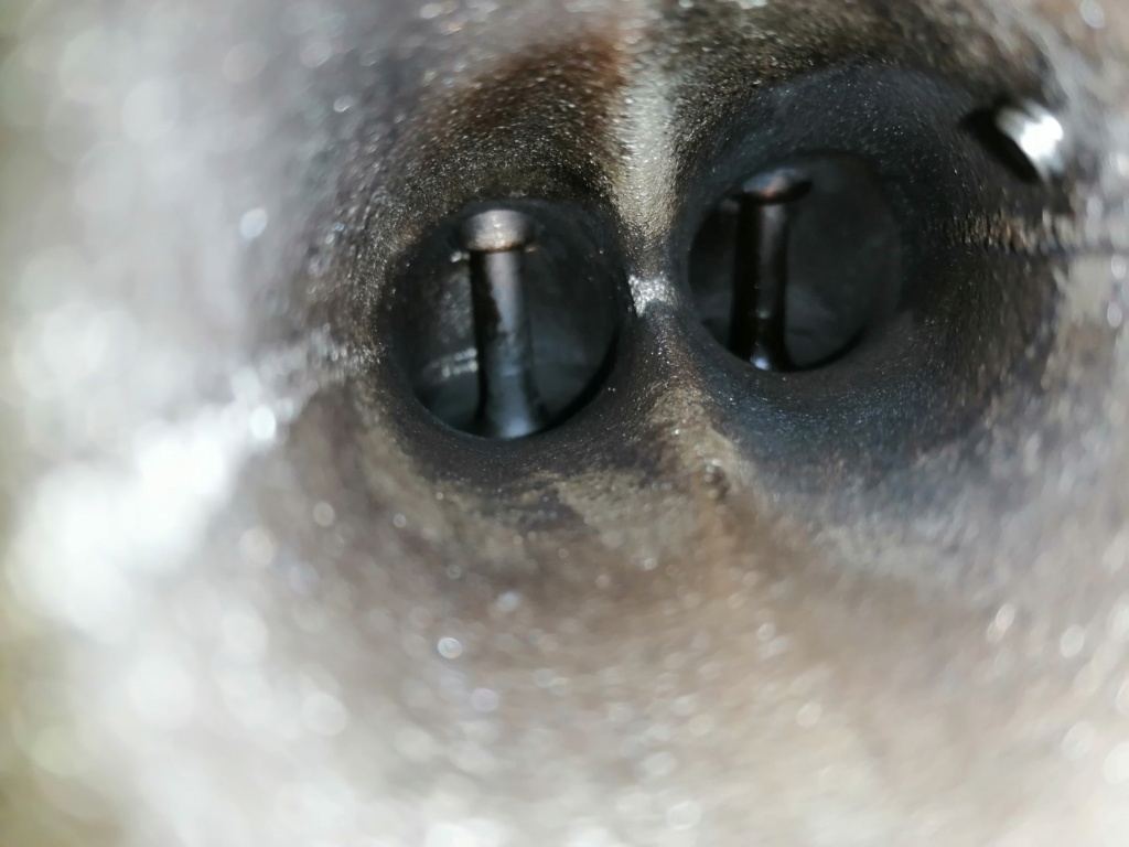

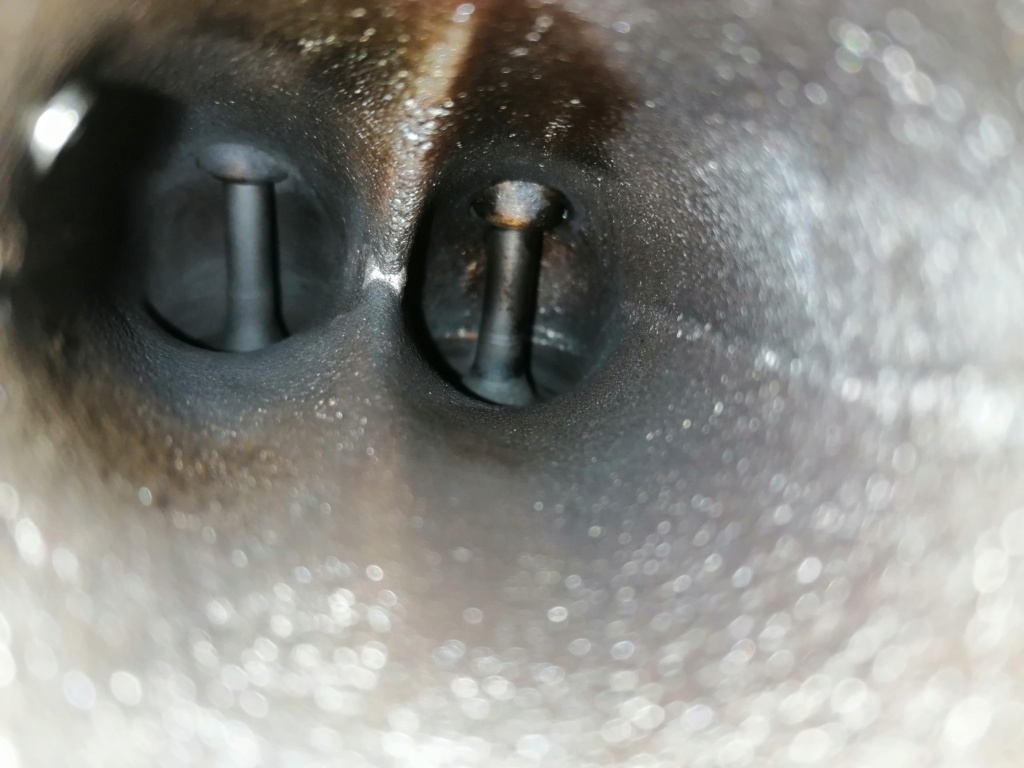

j'ai profité du démontage pour prendre des photos conduit d'admission.
je trouve que c'est fait la gueule vous en penser quoi ?
Les photos sont dans l'ordre 1a4.

une pipe d'admission découpée................la voila la grosse prise d'air qui empêchait le ralenti de redescendre et les pêts dans l'échappement par trop pauvre   innocent

les petit craquelure sur les pipes c'est rien de grave ou l'idéal serait de les changer?
bien sûr je vais changer la déchiré MDR
Gsx1100e Pannes diverses - Page 2 Empty
MessageSujet: Re: Gsx1100e Pannes diverses   Gsx1100e Pannes diverses - Page 2 Icon_minitime28/10/2020, 22:41
Des petites craquelures ... ces pipes sont nazes de chez naze. Ca fait des mois qu'elles auraient dû être remplacées. Des pipes se remplacent par jeu complet, comme les bougies. Idem une vidange, on ne remplace pas que la moitié de l'huile !
Quand tu auras en main une pipe neuve et que tu compareras avec une de ces vieilles croûtes, tu comprendras.
