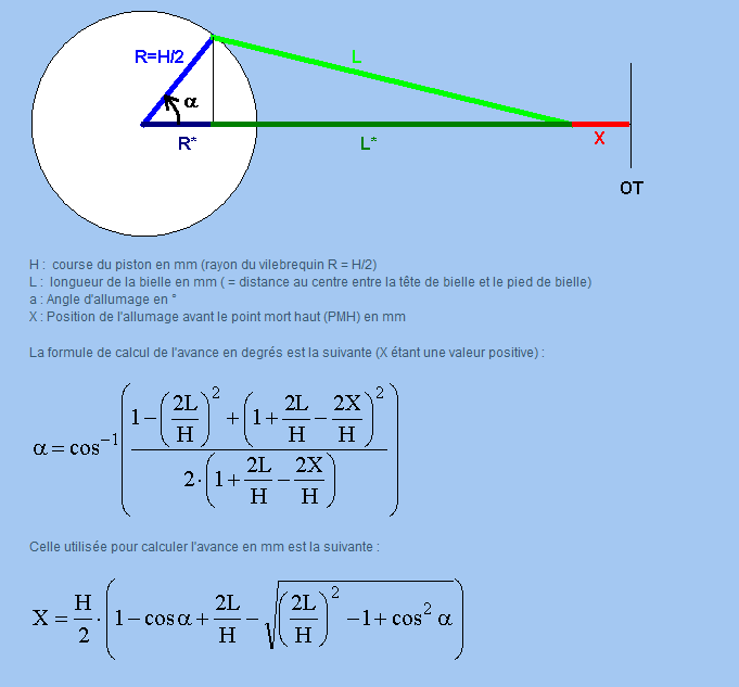

Pour convertir une valeur d'avance de degrés en millimètres, ou le contraire, il existe une formule mathématique complexe qui nécessite de savoir la valeur d'entraxe de la bielle. En effet, il existe une accélération du déplacement du piston à l'approche du PMH et PMB, donc un déplacement plus important par rapport à la variation angulaire à l'approche de ces 2 points qui est influencé par la longueur de la bielle. C'est un des paramètre qui définissent le comportement d'un moteur. Mesurer cette longueur de bielle nécessite d'avoir la bielle nue ce qui est difficile sur un vilebrequin assemblé comme un 2T par exemple.
Capture d'écran de la formule en question :
Calage avance à l’allumage Avance10
Une autre façon de procéder, beaucoup plus simple, consiste à utiliser un disque gradué et une jauge de profondeur. Le disque sera installé sur le moteur, la valeur angulaire donnée au moteur et on mesure la position du piston.
