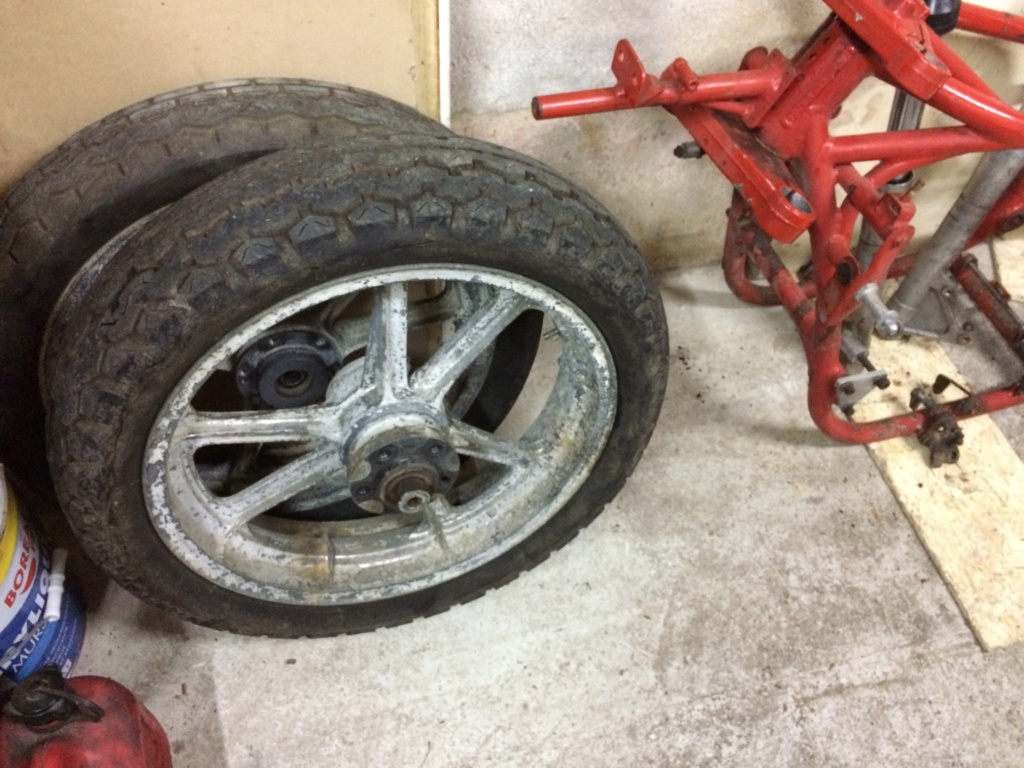

| - onste58 a écrit:
 A mon avis les jantes ça sera juste pour la déco... Sauf si c'est juste la peinture mais on dirait bien que le magnésium est bien attaqué |

| - Léon a écrit:
- onste58 a écrit:
 A mon avis les jantes ça sera juste pour la déco... Sauf si c'est juste la peinture mais on dirait bien que le magnésium est bien attaqué il s agit bien de jantes SMAC COMPETITION en magnésium qui au vu des photos et de l âge de ce métal très fragile ne sont absolument plus sures  et uniquement destinées a l exposition statique  A+ Yves |

| Bonsoir et merci Rogerboldor et à Stock51 pour ces renseignements très intéressant. Je commence à avoir un peu l'historique de cette machine. Au moins cela me confirme que ce n'est pas une Pipart. Je vais continuer la restauration mais peut-être en ré-orientant légèrement celle-ci. Au départ je m'étais dit que j'allais monter une réplique de Pipart, j'ai d'ailleurs mis la main sur un des derniers carénage complet Pipart ces derniers temps, mais je verrais si je ne fais pas une pierre 2 coups, la base étant sensiblement la même, je vais probablement peindre un carénage en Pipart (parce que la moto et l'histoire est belle) et pourquoi pas un équipement Jet's Motorcycle pour rendre à césar ce qui est à césar. Cette kawa n'a peut-être pas les lettres de noblesse de la belle verte mais son histoire est tout aussi unique, et les pilotes à son guidon n'ont pas été moins illustre Rogerboldor, Christian Le Liard, Richard Hubin. Et parce qu'en endurance, il n'y a pas eu que les Honda RCB, Kawasaki Pipart, ... mais il y a eu également tous ces concessionnaires qui faisaient leur préparation et qui ont permis au Bol d'Or de perdurer depuis 1922 et ce jusqu'à aujourd'hui. Pour ce qui est des jantes, oui elles sont dans leur jus et la peinture n'a pas joué son rôle. Je vais tout de même faire un ressuage, histoire de confirmer l'absence de fissure débouchante et je réserverai celle-ci pour le statique. Par contre, il faudra mettre la main sur une paire de jante alu en 18" de la même époque ou approchant et dans ce cas je pense que ce n'est pas gagner.  |
Nombre de messages : 2502 Age : 49 Localisation : chimay belgique Date d'inscription : 04/07/2015
 | Sujet: Re: Kawasaki - motocadre vers une réplique Pipart 20/1/2020, 20:47 | |
| au pire des jantes de gsxr en 18 https://www.2dehands.be/a/motoren/onderdelen-suzuki/m1497927099-jantes-gsxr-750-3-5x18.html?c=9b26ed2a557deff636f4f8b9c5b7a618  |
 | Sujet: Re: Kawasaki - motocadre vers une réplique Pipart 20/1/2020, 22:00 | |
| les jantes de GSXR en 18 qui sont bien sur postérieures a cette machine de 1980 puisque de 1985 ou 1986 suivant que c est du 750 ou du 1100 Mais elles ont l avantage d être sans doute d une largeur correspondant a peu près aux SMAC COMPETITION en magnésium dans les autres solution il existait chez SMAC des versions TOURING qui elles sont en aluminium et n ont pas la fragilité du vieux magnésium par contre il est probable qu il soit impossible d en trouver d'aussi larges  il est aussi possible de trouver des jantes DYMAG récentes en 18 qui ont le look d époque dans toutes les dimensions c est tout de même un budget ...  on peut trouver des jantes MARTIN larges en 18 qui sont en aluminium aussi on en montait sur les roues arrières de 1000 CBX MARTIN par exemple Il y a aussi des refabrications de CAMPAGNOLO que l on peut aussi avoir a la dimension souhaitée voila quelques piste je ne dis pas que c est facile ... MAIS C EST POSSIBLE  A+ Yves |

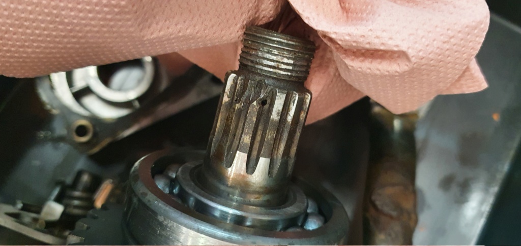

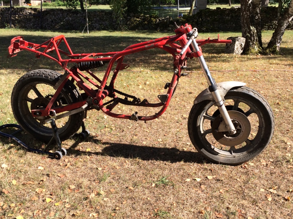

| après quelques mois, le traitement la kawasaki avance gentiment. Quelques mauvaises surprises, mauvaises surprise qui prouve l'origine de cette machine, et je confirme l'anecdote de Roger Ruiz concernant un pignon de sortie de boite baladeur, avec quelques cannelures endommagées et la commande d'embrayage copieusement entamée par la chaîne et filetage bien aplati. Cote haut moteur, une soupape tordue. Pour les bons points, la fourche est reconditionnée, la rampe de carbu remontée quasiment à neuf.   |
