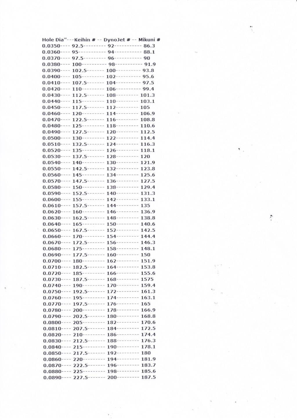

Juste pour info, quand on parle de gicleur de 120 par. ex. s'agit il du diam de l'alésage en mm ou dixième de mm? ,du débit? et ou en mesure en centième de pouces? Question

En général c'est un débit qui est indiqué mais cela dépend de la marque du carburateur. Voici un tableau (dont je ne suis pas l'auteur) que j'avais déjà mis en ligne il y a bien longtemps.
Pour éviter de s'égarer dans les réglages, toujours prendre des gicleurs venant de chez le fabricant, les gicleurs adaptables étant souvent du grand n'importe quoi.

Et de plus, il me semble qu'il y a des correspodances à l'intérieur même d'une marque... Question
Sur mon H2, j'ai des gicleurs autour de 250 (carbus Mikuni), mais d'autres possesseurs de H2 ont aux alentours de 100, d'autres 160...
celà dépend de la taille des carbus, du type de gicleurs (hexagonaux ou ronds), bref...comme dit titane, prendre exactement le type de gicleurs que tu possède déjà, et prendre des gicleurs de marque.
Un pote qui a un TZ, a commandé des gicleurs chinois, 20 euros le jeu de 10.... Suspect , il en est content.
Perso, j'suis pas joueur, je préfère acheter la marque, même si c'est plus cher.

Merci pour les infos albino ,  faut que je trouve des ( bons) gicleurs Keyhin de 120 Question ( j'ai des 98 sur ma Bol d'or)

Pour tous les gicleurs d'origine Keihin ou Mikuni, il y a le réseau des revendeurs Bihr.
