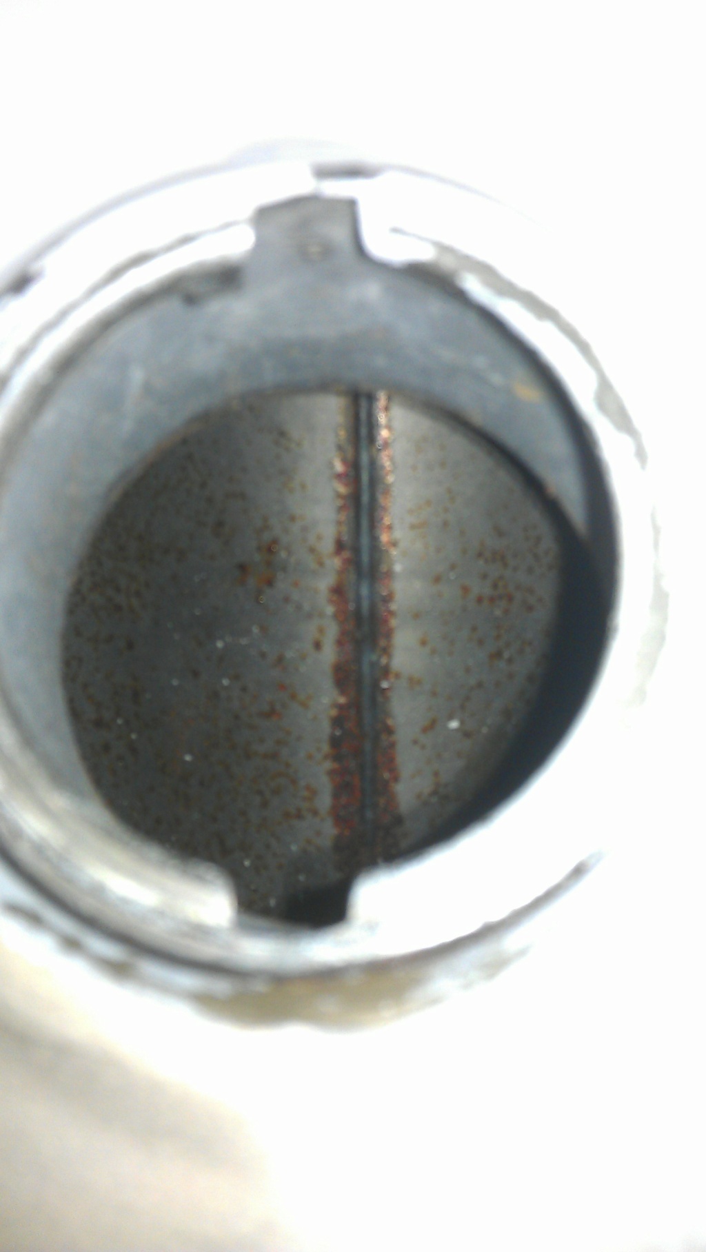

je vais faire peindre un réservoir avec quelques traces de rouille a l'intérieur, je pense utiliser juste ça.
traitement intérieur réservoir S-l50011
la c'est un photo exemple prise sur le net, mais mon réservoir n'est guère plus rouillé que ça
traitement intérieur réservoir Imag1610

oui c'est ça, n'hésite pas à faire le traitement dans un milieu humide (salle de bain) le G4 se nourrit et durcit beaucoup mieux dans un milieu humide, prends ton temps comme pour la peinture vos mieux plusieurs couches fine qu'une grosse couche bien épaisse, faire un réservoir c'est long, c'est chiant car lourd et il faut le tourner dans tous les sens pour bien répartir le produit, la première couche bien diluer et bien suivre les conseils, avant de mettre le produit tu peux essayer de nettoyer l'intérieur c'est toujours un plus avec des billes comme pour les machines qui polissent les pièces, vaut mieux se casser la tête une bonne fois que de refaire le boulot.
