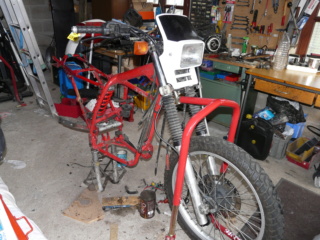

Ça ne fait pas rêver, je pars de loin...
Monocylindre Honda piste 85 P1390015Monocylindre Honda piste 85 P1390017
Peinture, bras de XR, roulements neufs, biellette réglable etc...

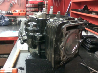

La boite ne présente pas de jeu, la culasse fragile sur ces modèles est passée au ressuage puis préparée
et changement du piston pour un Wiseco côte maxi plus bielle renforcée, pour finir distribution neuve.

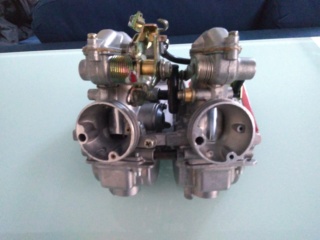

Nettoyage des carburateurs à l'ultrason, j'ai décidé de rester sur une culasse à double carbus d'autant que j'ai déniché un kit Dynojet stage 3.
Monocylindre Honda piste 85 P_201910Monocylindre Honda piste 85 P_201912

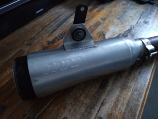

Le collecteur et le silencieux suivront...
Monocylindre Honda piste 85 P_201913Monocylindre Honda piste 85 P_201914
Un Van Hasselt aurait eu ma préférence, mais le "BigGun" en provenance des Us et touché à un bon prix fera l'affaire.
J'ai plus de doutes sur le silencieux "Supertrapp" scratch

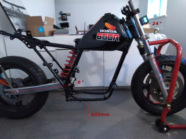

Arrivée des roues ce week-end, ce qui ma permis de relevé le nouvel angle de 26° pour 1460mm d’empattement.

Tu peux rallonger ton amorto pour arriver avec un angle de bras oscillant de 7° , cela diminuera ton angle de colonne et la rendra plus incisive en entrée de virage

Je pensais réduire les longueurs de l'amortisseur et de la fourche pour abaisser la moto d'une part, actuellement 260mm de garde au sol (trop pour une pistarde à mon goût), d'autre part diminuer l'angle du bras pour réduire les tensions de chaine puis réduire la longueur de fourche pour ajuster l'angle de chasse.
-Je ne sais pas dans quelle mesure l'angle de chasse peut-être réduit, entre 25 et 21° ?
-Je ne sait pas calculer l'angle de bras qui donnera la meilleure adhérence...
Je prends avec joie toutes informations qui me permettent le calcul de l'une et l'autre albino

Tu peux descendre l'avant mais pas l’arrière , ne pas confondre angle de chasse ou de colonne (tu peux tourner aux alentours de 24°) et  chasse qui n'est pas un angle mais une dimension prise sur la verticale au sol de l'axe de roue et du prolongement de l'axe de colonne.
Par contre , rien ne t'empêche de rabaisser toute la partie ou tu t'assieds

Pourquoi pense tu que l'arrière ne peut pas être descendu ?

On évite de le descendre sur une moto de route car ça diminue la garde au sol. Dans ton cas, il y a de la marge.
D'une manière générale, les motos tout-terrain ont moins d'angle de chasse que celles de route. Pour récupérer la chasse au sol (le croquis de Roger), elles ont des tés avec moins de déport. Si on regarde l'évolution au fil des années, on constate que les motos sportives se sont rapprochées des tout-terrain. Un simple coup d'oeil au déport des tés suffit pour s'en rendre compte.
A ta place, j'abaisserais la moto qui n'aura plus besoin de franchir des bosses dans sa nouvelle destinée.

Si on descend l'arrière , la ligne de chaîne ne sera plus aussi bonne pour la motricité , il faut que en écrasement -accélération, l'axe de la roue soit alignée avec la sortie de boite en passant par l'axe du bras oscillant,les trois axes doivent être sur une même ligne avec un angle entre 5 et 7°, à toi de voir

Comme l'axe de roue arrière se déplace en raison de la suspension, il n'y a qu'une position dans laquelle les trois points sont alignés. Une seule solution dès lors : souder le bras osc. sur le cadre avec les trois points alignés je sors ! .
Monocylindre Honda piste 85 Empty
MessageSujet: Re: Monocylindre Honda piste 85   Monocylindre Honda piste 85 Icon_minitime5/3/2019, 11:10
bien marqué dans mon post précédent

Il me semble raisonnable d'adapter l'angle du bras pour être dans l'axe en milieu de course comme décrit par roger. Je vais réduire le débattement et augmenter la dureté par un passage chez EMC, donc amortisseur sur mesure, pour l'abaissement j'y verrais plus clair à ce moment là.

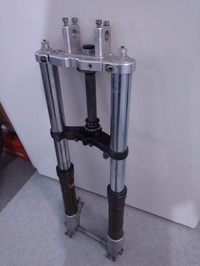

Suite à la possibilité d'acquérir une fourche de 900 CBR, j'ai descendu ma fourche à 730mm, résultats: 24° d'angle de colonne, 6° sur le bras oscillant et  200mm de garde au sol. C'est très proche de ce que tu m'a conseillé Roger donc sauf conseil contraire l'affaire est conclue.
Il est bien ce petit releveur d'angle, plus précis que mes relevés sur papier albino
Monocylindre Honda piste 85 730mm_10

Tu vas avoir un jouet superbement maniable  Bravo
Localisation : Isère
MessageSujet: Re: Monocylindre Honda piste 85   Monocylindre Honda piste 85 Icon_minitime18/3/2019, 14:17
et à force d'être trop maniable, tu pourrais bien devoir rajouter un amortisseur de direction !....
En tout cas, beau projet. Ne lâche rien !
