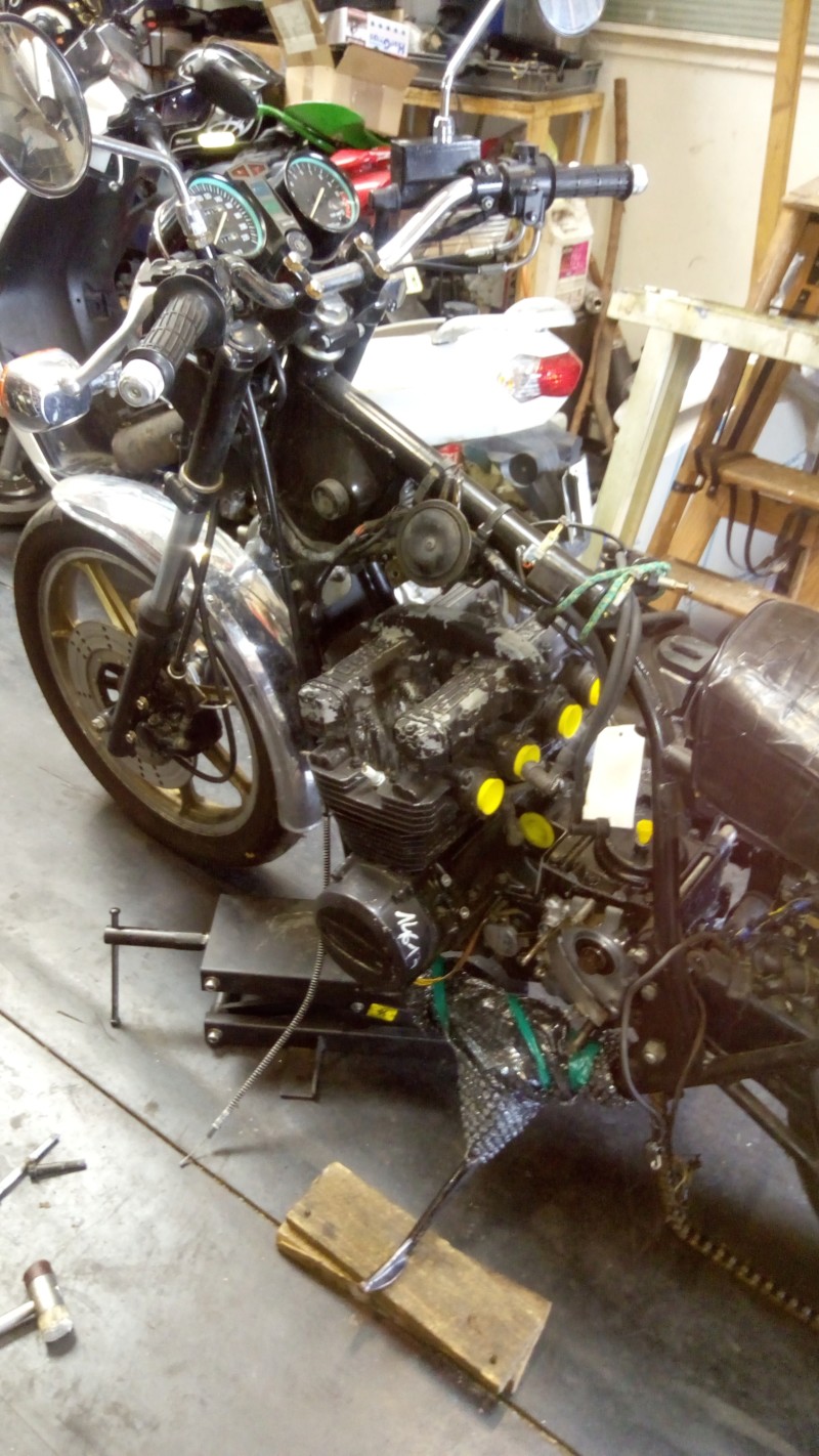

Suite à l'arrêt de mon ducat pour cause de guides de soupapes, j'ai ressorti le 400 qui dormait gentiment dans mon fourbi.
Le Z400j change de moulin 20180913
Lui aussi fut arrêté sur bruit de bielle il y a un an et quelques mois... le moteur, après 130.000km a peu près de bons et loyaux services (le compteur à 97.000km car j'ai roulé longtemps sans câble) à pris du jeu dans tout les sens.
Donc étant habitué à mon 1000 et me rappelant que le 400 est un moulinex, je fait l'achat d'un moteur de 550gpz (unitrack au vu des ailettes carrées et non rondes).
Le Z400j change de moulin 20180914
Le Z400j change de moulin 20180915
Les opérations commencent, dépose du vieux moteur, mise en place du nouveau, ca rentre et tout tombe au poil.
Le Z400j change de moulin 20180916
Le Z400j change de moulin ><a href=Le Z400j change de moulin 20180918
Le Z400j change de moulin 20180919
Depuis j'ai commencé à tout vérifier: chaîne primaire, embrayage, jeux aux soupapes ect ect
Par contre j'ai un seul souci: le compte tours.
Je m'explique sur le 400 la prise est sur la culasse, mais sur le nouveau moteur l'emplacement est bouché, donc ma question est le compte tours des gpz est il électronique ?

Certainement électronique , yapuka en trouver un qui s'adapte dans l'emplacement d'origine    Very Happy
