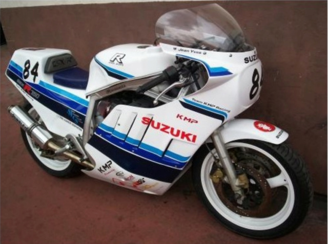

Salut Dominique,
Je pense partir sur la planche d'autocollants de 750 pour faire un avant dans ce style :
11R86  - Page 3 Captur11
Le jour où je me décide pour la peinture je te recontacte  Merci

modèle: GSX750R 86
11R86  - Page 3 03588_10
avec des décos spécifiques si tu veut personnaliser  albino

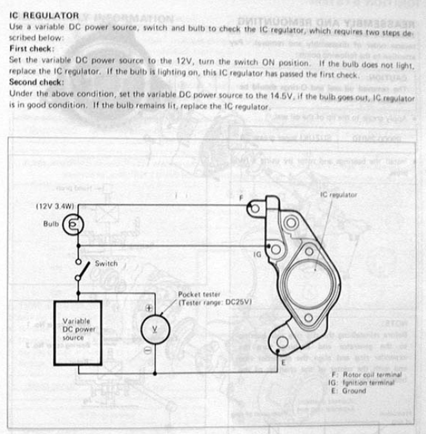

Au cas où, la méthode de contrôle du régulateur.

MessageSujet: Re: 11R86    11R86  - Page 3 Icon_minitime20/8/2019, 21:24
Ah ça c'est top Titane, merci beaucoup, je vais redéposer l'alternateur demain et contrôler ça.
