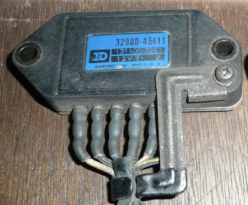

Je pense préférable de mettre quelque chose de standard , c'est plus simple lors de recherche de panne car si tu as un système unique , tu ne pourras pas savoir ou se trouve le problème si tu en as un............
Un boitier d'origine GSX
Une came d'avance mécanique
.Allumage électronique Gs1000 Boitie10
Un plateau avec les capteurs et c'est fiable , sans problème , facile à brancher
