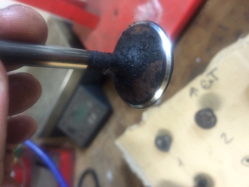

Bonjours tout le monde, cette semaine j'ai pu profiter d'un bout d’établie et d'un lève soupape d'un ami  w01
donc j'en est profité de la meme occasion pour nettoyer les soupapes et commencer a nettoyer les conduits
Un Z1000 st qui va reprendre vie.  Img_4616
Un Z1000 st qui va reprendre vie.  Img_4617
Un Z1000 st qui va reprendre vie.  Img_4618
bon au final, les soupapes d'admission était pas trop sale, ont peut pas en dire autant des échappement, je vais avoir du boulot sur le rodage. idem pour les filetages de bougie, je vais tous les reprendre pour être tranquille, deux sont vraiment très moche.
