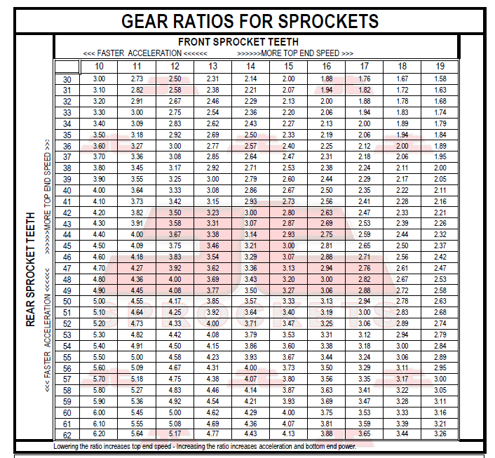

pignon 18 dents deporté gpz 1100 Jt10
Si la chaine touche le bras, c'est un autre problème effectivement.
Par contre, une dent en SBV = 2 dents sur la couronne ! Prenons l'exemple d'un rapport 17 x 40 sur ce tableau, cela donne 2.35. Hors avec un pignon 18 dents si on lui adjoint une couronne de 42 dents (donc DEUX dents en plus) on arrive à un rapport de 2.33 très proche du 2.35 de départ. Chacun son boulier ...
Je suis pour le moment en 17 /53 donc 1 dent devant vaut 3 dents derrières . Merci pour le tableau quand meme

Ca, c'est très variable. 13 X 39, une dent au pignon égale 3 dents à la couronne. 13 X 42, 4 dents à la couronne pour une au pignon. Mais en passant de 42 dents à la couronne à 39, combien a-t-on changé au pignon ?
En dehors d'un tableau comme celui de Titane, point de salut. Et si vous voulez, je vous passe une application Excel pour calculer vos braquets.

49 x 18 = 2.72          46 x 17= 2.70  c'est à dire plus long et plus simple    41 x 15= 2.73
49 x 17 = 2.88 Mettet
Donc je suis dans le bon   bounce Merci
