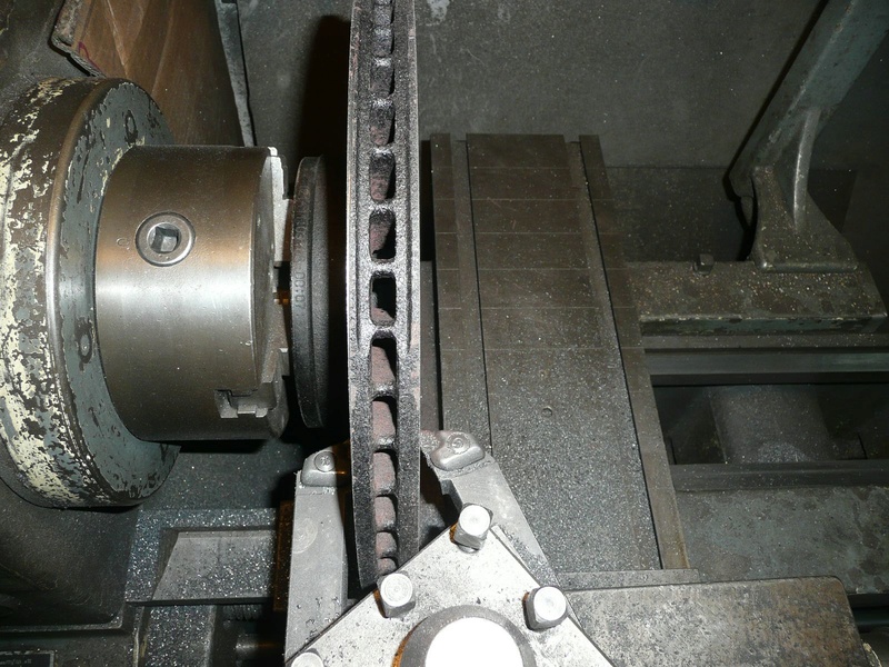

Le voilage des disques est très difficile à mesurer car cette expression n'est pas exacte , en réalité , c'est l'épaisseur qui varie (dans une proportion très faible) qui suffit à faire trembler la fourche , on le sent en freinant juste en "léchant " les freins à faible allure , car l'épaisseur à différends endroits écarte les plaquettes et les laisse "non touchantes sur une autre partie .
J'ai prouvé à mon fils qui avait acheté des disques neufs adaptables pour sa voiture que c'était ça et l'usinage que j'ai effectué sur ses anciens disques "hors côte" mais réusinés a fait disparaître le problème de vibrations bien que mon état de surface n'était pas parfait
.vibrations au freinage train avant Disc310
