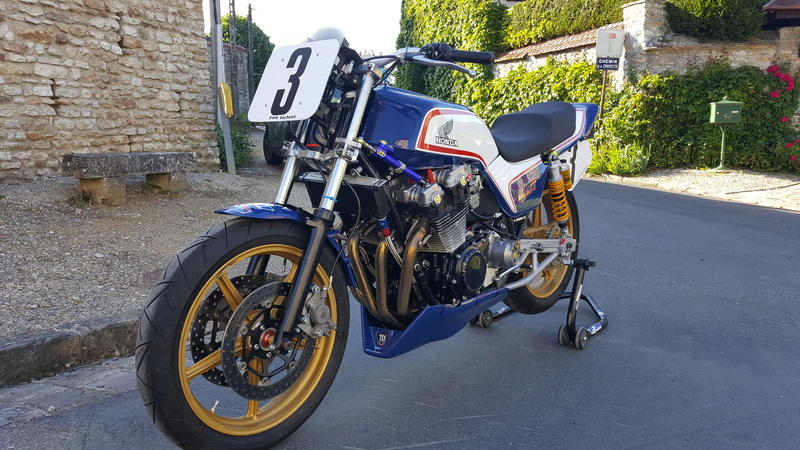

bonjour
et voilà le BB est né !
je vais rouler à dijon avec, après un galop d'essai à carole pour réglages !

MessageSujet: cb1100 f superbike   future cb 1100 f superbike   - Page 3 Icon_minitimeMar 23 Mai 2017 - 9:43
bonjour à tous
merci de vos compliments, et pour synthétiser :
il ne reste de l'épave que j'ai récupéré, que le cadre et les plastiques et la selle refaite !
tout le reste c'est :
cadre renforcé par "papy" impec cadre, maintenant à la retraite,
roues marvic
porte couronne et disque arriere : godier genoud,
amortisseurs ohlins
fourche fz 750 préparée,
réservoir alu,
 étriers AP RACING, ainsi que maitre cylindre,
guidon et accessoires LSL,
allumage dyna 2000
faisceau made by spécialiste de renault sport,
té supérieur sur mesure,
bras oscillant renforcé,
peinture par AEROGRAPHIC, un artiste,
moteur avec pièces rsc, monté par yves ESPIE ( et oui le frère !)
rampe CR 35
platines de repose pieds, support avant et tout "l'accastillage" de précisions, fabriqués par la maison CHAPLAIN !
l'idée était de participer au mans classic avec, mais ce sera des roulages et des piges en vma si tout va bien !

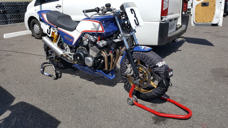

bonjour
hier galop d'essai à carole avec ses petits chaussons !
moto agréable et cadre très rigide, demande de la précision dans le"pilotage" !
deux problèmes : petite fuite d'huile , je pense le carter inférieur ( maladie chronique coté gauche) mais surtout recherche d'avis sur une fuite d'essence par les deux petits trous sur le corps de la rampe CR35 ? ( en haut) (rampe neuve)
rampe démontée hier soir, avec vérification avec une rampe qui ne fuit pas et remontage sans rien modifier donc, et connexion au raccord rapide comme les autres et ça pisse !
quelqu'un a-t-il une idée ?
merci des avis

MessageSujet: cb1100 f superbike   future cb 1100 f superbike   - Page 3 Icon_minitimeJeu 25 Mai 2017 - 10:50
bonjour
rampe changée, et le moteur fonctionne au mieux : le problème vient d'une rampe neuve qui doit avoir un défaut ?
il me reste à trouver la fuite d'huile !
