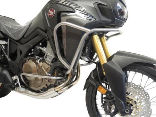

ben je ne vois pas de crach bar sur ta machine, je ne vois qu'un pare pierre, un bon crach bar en voilà un
fabrication de protège carter composite S-l50010
lui va protéger la moto mais en plus tu peux rajouter des protèges carter qui vont être la quand tu tombes sur une saloperie de pierre isolé et qui vont te percer le carter.
le truc aussi c'est de bien protéger ta pompe à eau car elle est bien exposé.

justement je ne veux pas de crash bar ........... lol
( celui que tu montres en photo n'est vraiment pas Le mieux , il en existe bien d'autres pour cette moto , d'ailleurs celui que tu montres a un gros defaut , la barre haute passe SOUS la tete de fourche ... hors avec le debattement de la fourche le barde boue vient taper dans cette barre qd t'es en compression maxi ... pas top ) quant au pot termignoni ...ouais il est beau avec un tres beau son , mais bon au bout de 400 km tu reves juste de silence , et pour le prix de la ligne ( 980 euros ) j'ai mieux a faire ...
