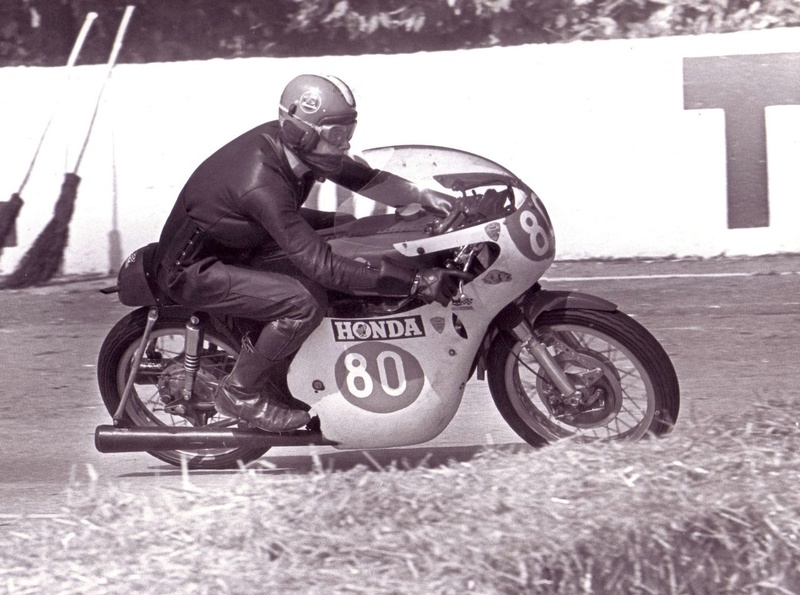

J'avais un frein de Triumph bonneville à l'avant , ça freinait bien pendant les 3 premiers tours  casse
.plaquettes pour P05 Ruiz_310
Bonsoir à tous,
Bonsoir roger,
c'est toi sur la photo ? m... je te reconnais pas... enfin, je veux dire, je reconnais pas le casque, quoi...  innocent innocent innocent
c'était en quelle année ?
eric
plaquettes pour P05 Empty
MessageSujet: Re: plaquettes pour P05   plaquettes pour P05 Icon_minitime16/11/2016, 22:28
Oui c'était en 1970 ma 350 CB était très fiable et rapide (204 km/h)
