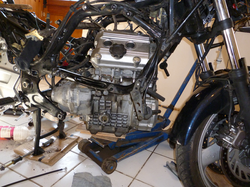

| Merci Roger, mon prochain projet: une moto d'endurance au départ d'une Pan European Honda. Je trouve son moteur très beau  |

| Le moteur de la pan european est en V 4 longitudinal,problème pour la transmission prévue par cardan , le GL1000 en flat four .  |
