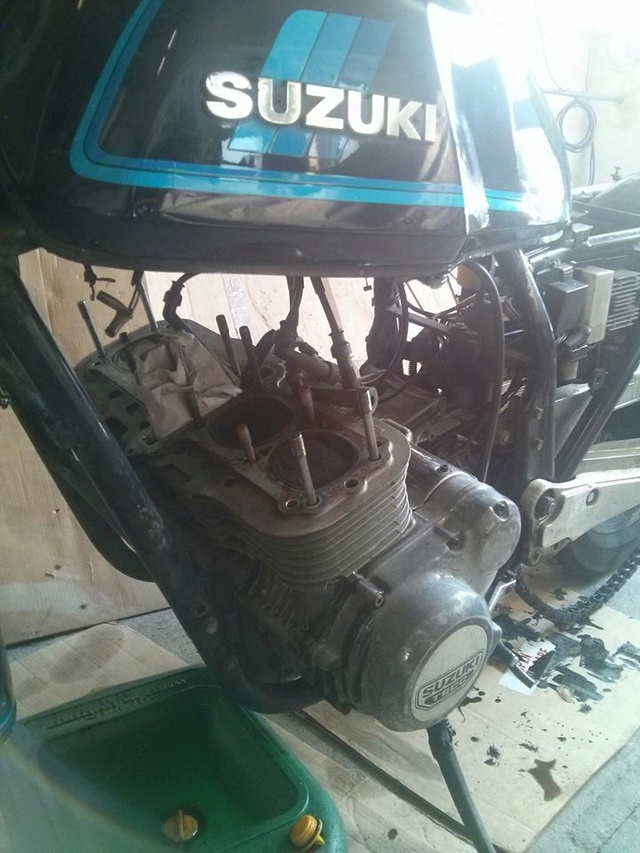

 | Sujet: Re: Mon GSX 1100 épisode 2 "le retour de la mission" 3/12/2016, 13:38 | |
| petite avancé dans l'état des lieu et l'estimation du travail a faire, avec la dépose de la culasse.  et c'est tout bon culasse pas fendue, piston en cote origine apparemment et intérieur des cylindre ok de ce que j'ai vu , je ne retire pas le bloc tant que le moteur est dans le cadre pour éviter de faire tomber plein de saloperies dans le carter inférieur. mais çà a l'air bien.  c'est cool, j'attends de quoi faire un montage a blanc de la bulle et un peu de place dans le garage en virant 3/4 trucs et j'attaque le démontage complet de la moto  |
