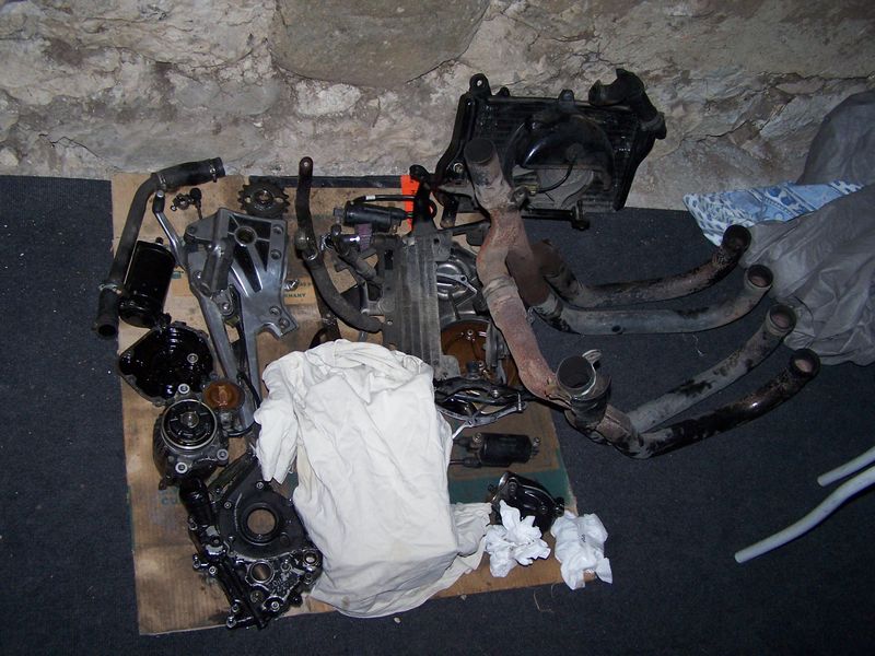

Pour ma part, ce n'est aps de l'alu... On dirait que les sorties de culasse sont en inox, mais qu'au raccord 4/2. c'est de la ferraille et donc bien de la rouille m(quand je ponce, c'est bien rouge) :
PEINTURE RESTOM - Page 3 112
PEINTURE RESTOM - Page 3 Empty
MessageSujet: Re: PEINTURE RESTOM   PEINTURE RESTOM - Page 3 Icon_minitimeMer 23 Juil 2008 - 15:43
si c'est de l'oxyde de fer OK, les machins type "frameto" marchent bien albino Concernant l'inox, ca depend de la concentration en acier, mais si ca rouille, c'est bien du fer.
