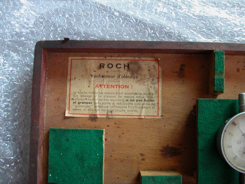

Je viens d'acheter un coffret de comparateur d'alésage en prévision de mes vieux jours, lorsque je passerais mon temps à retaper des vieilles motos. Very Happy
utilisation comparateur d'alésage Dscn7210
utilisation comparateur d'alésage Dscn7211
Plus sérieusement, le prix n'était pas très élevé donc comme j'aime avoir mes outils sans devoir faire appel à des professionnels, je l'ai pris. Embarassed
Ce que je souhaiterais c'est connaître la façon "académique" d'utiliser l'ensemble, même si je m'en doute quelque peu. Question
Par exemple, faut-il mesurer ensuite au micromètre la valeur obtenue ou il y a t-il une astuce pour la lire directement?
Si quelqu'un peut me renseigner sur le mode opératoire, ce serait cool albino

Avec un micromètre (palmer) ,tu règles le comparateur ,avec 5/10 de pré contrainte sur le comparateur par rapport à ta côte à mesurer puis tu tentes de voir ou tu arrives en mettant le comparateur "au plus serré" à plusieurs endroits du cylindre.
Voila,pas plus difficile que ça tof01 Very Happy
