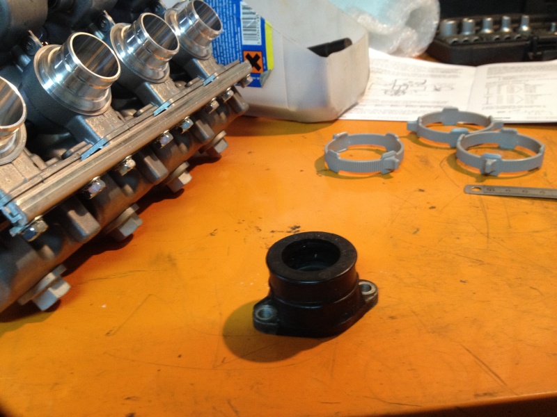

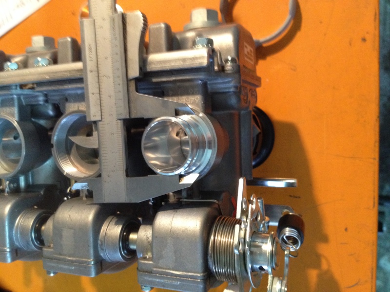

| Bon, après deux mois d'attente elle est enfin là... rampe en 26 maintenant il faut trouver les pipes qui vont bien les pipes de Z1 doivent le faire pour le diamètre 30 mais par contre les entraxes de trous de fixations vont être un peu trop grand ... sur la culasse l'entraxe est de 50 mm   |

| ce qu'il me manque c'est 4 brides dans ce style entraxe 50 mm pour les fixations diamètre 30 est ce que quelqu'un a une idée de ce qui pourrait s'adapter ou alors quelle est la meilleure solution ?  |

| Une plaque d'adaptation entre le conduit et la pipe en dural de 8 ou 10 mm d'épaisseur. Solution simple et classique.  |

| en effet simple et classique il reste à trouver des pipes en diamètre 30 |

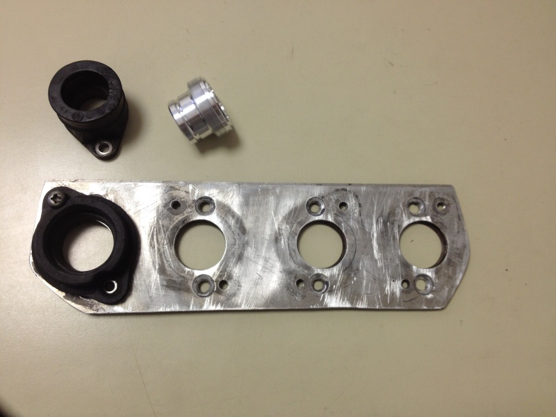

| j'ai même retrouvé une plaque intermédiaire de l'époque mais il me manque toujours des pipes en diamètre 30 en entrée la ou s'emmanche le spygot  |

| Ta plaque de transfert des pipes est bien imposante et le refroidissement risque d'en pâtir , il serait bien d'y faire quelques aménagements , genre virer tout ce qui bouche la circulation d'air  Pour l'huile , MOTUL fait de très bonnes huiles |
 | Sujet: Re: CB 400 four 2/4/2016, 21:31 | |
| non, non Roger je te rassure cette plaque ne va pas être utilisée puisque j'ai trouvé des pipes de la bonne dimension mais à titre d'info cette plaque m'a été donnée avec une culasse de 350 four sur laquelle elle était montée donc pour l'huile Motul tu penses que ça le fait et bien cela m'arrange car j'en ai mais j'avais un doute... combien de temps pour la première vidange ? ce qui appelle une autre question combien de temps le rodage ? |
