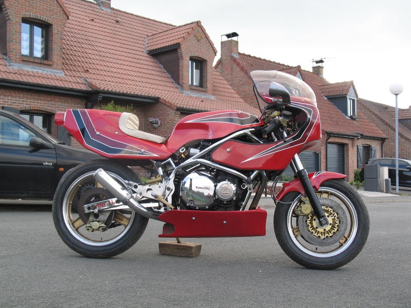

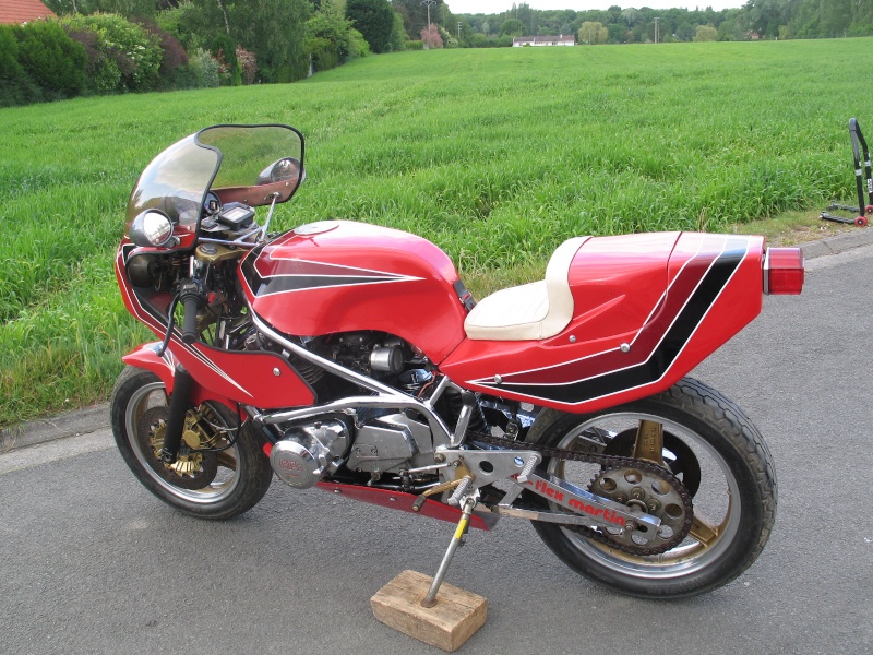

quelques photos de la belle..en cours
MARTIN M16 KAWASAKI GPZX - Page 4 Img_8218
dans le garage avec L@rgal du forum ( Pascal ) ....montage sabot, révision fourche et roulements direction..
MARTIN M16 KAWASAKI GPZX - Page 4 Img_8219
MARTIN M16 KAWASAKI GPZX - Page 4 Img_8220
MARTIN M16 KAWASAKI GPZX - Page 4 Img_8221
MARTIN M16 KAWASAKI GPZX - Page 4 Img_8222
MARTIN M16 KAWASAKI GPZX - Page 4 Img_8223
prochainement : Carbus+chaine+pneus+joints maitres cylindre
MARTIN M16 KAWASAKI GPZX - Page 4 Empty
MessageSujet: Re: MARTIN M16 KAWASAKI GPZX   MARTIN M16 KAWASAKI GPZX - Page 4 Icon_minitime27/5/2015, 09:15
Cette moto me semble très haute , d’où la cale sous la béquille , voir si en redescendant les suspensions on ne se trouverait pas avec un bras oscillant moins incliné  (variation de tension de chaine très importante en compression)
La mienne est à 390mm de hauteur d'axe de bras oscillant, ce qui est déjà bien haut

pour aller dans le sens de Roger :
1°) voir du côté de la chape qui relie les deux rotues du basculeur. Et ramener le bras oscillant plus à l'horizontale : actuellement la chaine doit toucher l'axe de bras oscillant.
2°) est-ce que les M16 ("M" pour Martin, "16" pour roues de 16 pouces) n'étaient pas équipées à l'avant comme à l'ARR de roues de 16? J'ai l'impression que la roue ARR est en 18 ce qui était le cas sur  les Uniflex. Que les connaisseurs rectifient si j'ai écrit une bourde..... En repassant en roue ARR de 16, cela abaisserait encore un peu l'ARR ( à moduler suivant le pneu monté).
En tout cas très belle machine. Bravo.
Cordialement
Bruno
Localisation : LAMBERSART
MessageSujet: Re: MARTIN M16 KAWASAKI GPZX   MARTIN M16 KAWASAKI GPZX - Page 4 Icon_minitime27/5/2015, 10:26
Bruno...
Oui effectivement actuellement la chaine "tutoie" le bras oscillant..
Par contre à l'époque le montage roue de 16 à l'avant avec la roue de 18 à l'arrière, se montait couramment à...l'époque !!
vais jeter mon oeil sur le réglage possible de la suspension arrière ..
Merci encore pour votre réactivité  bounce

a l epoque pour le m16, le client qui commandait la moto avait le choix entre 18 et 16 pour la roue arriere(lu dans la catalogue martin de l epoque).
pour les bielettes, elles permettent justement le changement de diametre de roue sans trop influencer la geometrie de la moto: quand on met une roue de 16, on remonte l ar et quand on met une roue de 18 on rabaisse.
a+ luiggi
