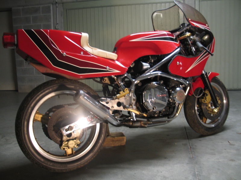

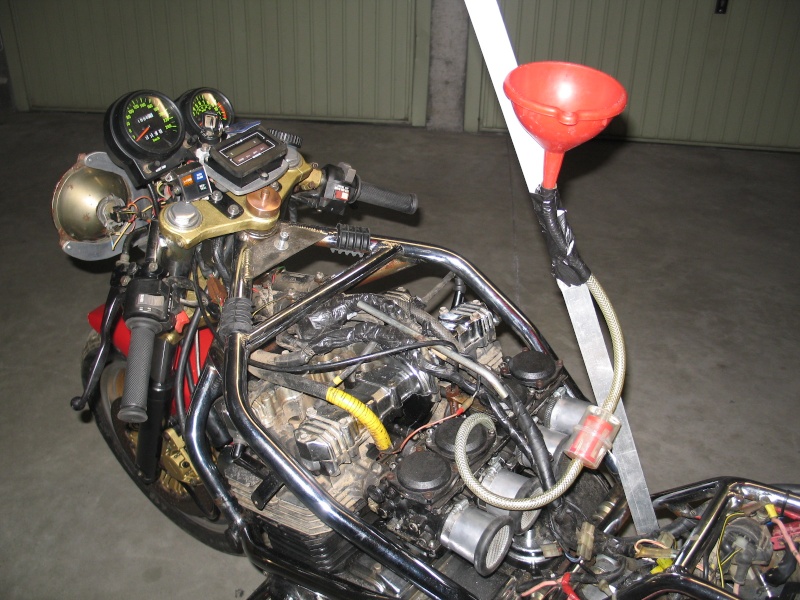

MessageSujet: Re: MARTIN M16 KAWASAKI GPZX   MARTIN M16 KAWASAKI GPZX - Page 3 Icon_minitime3/5/2015, 13:23
Depuis...
commande sur le net ce week end des differentes bricoles restantes :
-visserie inox moteur
-visserie inox carburateurs
-joints pour étriers P09
-butée direction
etc..etc....
Platine alu en cours pour tableau de bord supporter les voyants cligno, neutre etc...
Ce matin redémarrage , apres démontage et remontage circuit electrique du petit monstre avec nouvelles bougies...
Tout est OK ..tourne parfaitement !!
Vidéo sur facebook
S U P¨E R !!
MARTIN M16 KAWASAKI GPZX - Page 3 Img_8026
MARTIN M16 KAWASAKI GPZX - Page 3 Img_8027
MARTIN M16 KAWASAKI GPZX - Page 3 Empty
MessageSujet: Re: MARTIN M16 KAWASAKI GPZX   MARTIN M16 KAWASAKI GPZX - Page 3 Icon_minitime3/5/2015, 14:19
ça avance bien , la hauteur de ta nourrice est plus que suffisante pour vérifier l'étanchéité des pointeaux (10cm=10gr)
