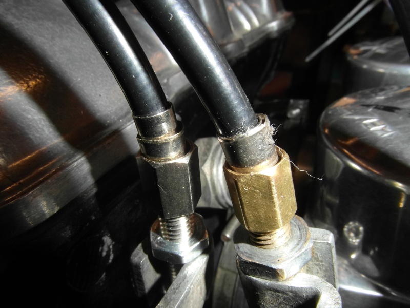

Du coup, tu rajoutes un ressort de rappel pour remplacer le câble de retour?
C'est ce qu'a fait l'ancien proprio de ma pistarde et j'ai trouvé l'idée super :

le ressort de rappel est suffisant  pas nécessaire de le modifier
gsxr 1100 1989 "STREET RACING" ecrrmoto - Page 5 Empty
MessageSujet: ressort de rappel   gsxr 1100 1989 "STREET RACING" ecrrmoto - Page 5 Icon_minitime12/5/2015, 08:28
Le problème, si tes gaz  commencent à coincer ....le ressort ne va pas les ramener à zéro, et la, c'est le tout droit, tu as bien plus de force avec la poignée pour le retour! En course au contrôle technique en sidecar (c'est du vécu) pas question de ressort de rappel!

la solution aux problèmes de cette fichue rampe CR ou FCR, à savoir peu de rappel et cette impression de faire du body-building est plus complexe que cela.
1) adapter ce p..n de palonnier, sortie de câbles plus horizontale qu'à l'origine (sont vraiment cons chez Keihin, depuis le temps)
2) raccourcir au maximum les câbles de gaz, tirage au plus droit et éviter les courbes.
3) percer les chapeaux de carburateur (2.5mm) pour éviter que le flux de gaz crée une dépression que le câble de rappel ne puisse contrer.
De plus, lors d'une l'accélération en accélérant brutale (c'est pour les vrais païlottes), il se forme un tampon d'air qui résiste à la montée du boisseau (trop léger)
Voilà ce que j'ai pu expérimenter, je peux me tromper, mais chez nous... çà marche.
A vos outils Smile

Il existe également des gaines de cable de gaz avec du teflon à l'intérieur, ça "glisse" mieux! ces gaines sont un rien plus grosse et c 'est un peu plus cher, mais bon! Tu peux également mettre des petits guides au bout de la gaine à l'entrée des cables sur la rampe ainsi tu éviteras de pincés ceux-ci  albino. La photo c'est pas un gsxr mais c'est pour le principe!

Tous les câbles D'ORIGINE sont comme ça, ils sont gainés téflon d'origine et n'ont rien à voir avec les gaines et câbles "adaptables" qui eux ne sont pas gainés.

Sur mes gsxr c'est un simple aller et prévu pour, sur la rampe racing ...2 cables donc forcément un non origine, mais bon c'est à lui (ericm) de voir! albino En tous cas éviter les courbes trop serrées.

le câble est celui d origine/le support modifié en position horizontal je verrais a l usage
