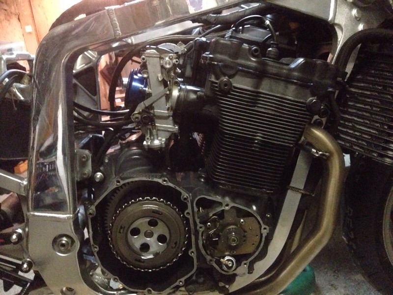

| bien tu a une moto qui fonctionne mais tu pourrais mettre une photo pour ma part j ai résolu presque tout mes soucis il me reste juste a modifier l alternateur |
 | Sujet: Re: probleme reglage rampe fcr 41 sur 1100 gex 8/2/2015, 20:24 | |
|  [/url]  [/url] Voilà la bête toute nue !! Pas d'inquiétude les Carter sont en peinture !! |

 | Sujet: Re: probleme reglage rampe fcr 41 sur 1100 gex 8/2/2015, 20:55 | |
|  tu a la chance d avoir la rampe avec pompe de reprise latérale le montage est beaucoup plus simple |
 | Sujet: Re: probleme reglage rampe fcr 41 sur 1100 gex 8/2/2015, 21:01 | |
| Oui les fcr spécialement fait pour les air/huile ! Toi tu a donc la pompe de reprise au milieu si j'ai compris vu que tu veu modif l'alternateur !! Sa doit se faire ! |
Nombre de messages : 1973 Age : 64 Localisation : gennevilliers Date d'inscription : 23/01/2011
 | Sujet: Re: probleme reglage rampe fcr 41 sur 1100 gex 8/2/2015, 21:05 | |
| oui helas et d après mon revendeur elle n existe plus ?????  |

 | Sujet: Re: probleme reglage rampe fcr 41 sur 1100 gex 9/2/2015, 13:48 | |
| Qu'est-ce qui t’empêche de désassembler ta rampe et de changer le corps avec la pompe de place en ne commandant que les éléments manquants (bouchons et joints)? |
 | Sujet: Re: probleme reglage rampe fcr 41 sur 1100 gex 9/2/2015, 14:19 | |
| Il faut tout mettre en p'tits bouts et changer le corps de place ainsi que l'axe de commande qui est trop court , enfin , il est plus simple de modifier le fixation d'alternateur sans excès de travail................(j'en ai discuté avec Patrick hier soir)  et il a raison de prendre cette solution  |

 | Sujet: Re: probleme reglage rampe fcr 41 sur 1100 gex 9/2/2015, 16:23 | |
|  Roger la solution que j ai utilisé fraisage fixation d alternateur  la rampe en place  |
 | Sujet: Re: probleme reglage rampe fcr 41 sur 1100 gex 9/2/2015, 19:46 | |
| C'est la meilleure solution sans fragiliser quoi que ce soit et sans se "prendre la tête"  |
 | Sujet: Re: probleme reglage rampe fcr 41 sur 1100 gex 9/2/2015, 20:13 | |
| Humm sa ma l'air très propre tout sa !! Jolie travail ! |
