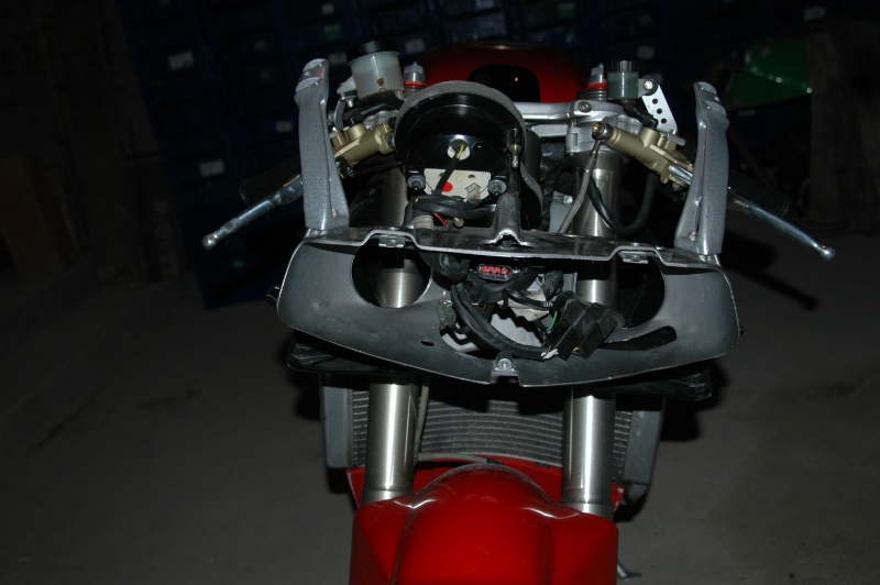

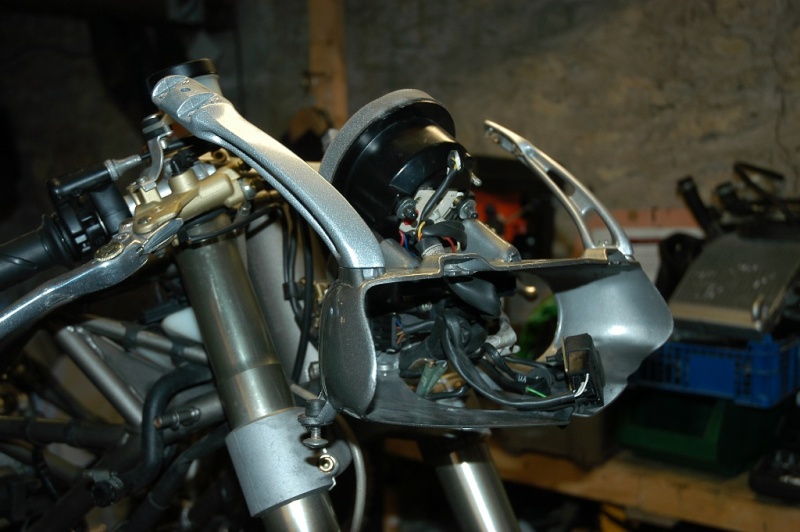

| J'avais juste posé la tenue de piste pour voir si elle lui allait mais il faut attaquer les choses sérieuses. Restriptease  Et dépose du moteur  On doit pouvoir gagner quelques kilos   Ça va déjà mieux  La prochaine étape, c'est opération à cœur ouvert  |
