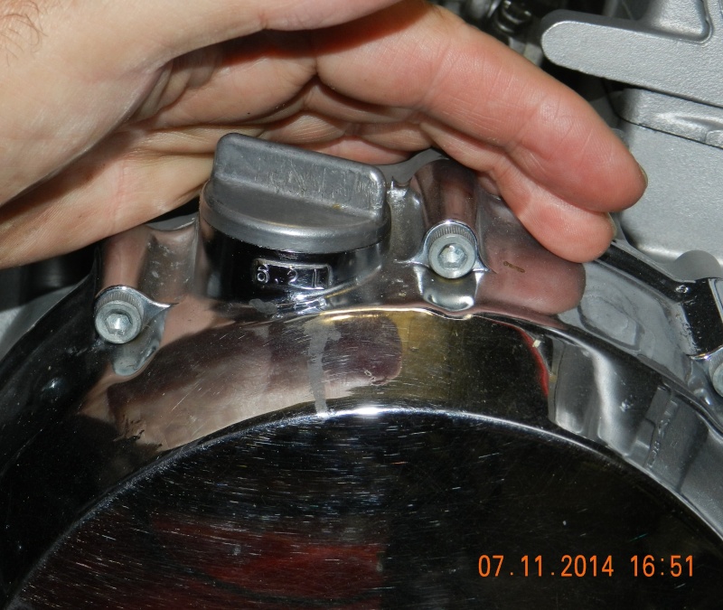

 | Sujet: Re: Mon Projet 1300z 1977 8/11/2014, 13:59 | |
| Bonjour a tous j'ai regardé mon carter d'embrayage il y a bien écrit 6,2 litres, par la même occasion j'ai ouvert le carter d'allumage m'attendant a trouver des vis platinées que nenni des capteurs noir. Il me semblait que les 1300 de 79 avaient une petite contenance en huile et des vis platinées? Pourtant le n° moteur et cadre correspondent bien avec un 79? j'ai aussi ouvert la pompe a eau pour voir l'a turbine tout est nickel. Cet aprem derochage du moteur de mon Z650 de 77 pour mise en peinture noir. Super soleil et grand bleu la mer est calme encore une journee a passer dehors tchao Un Marseillais |
