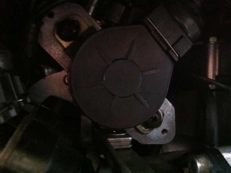

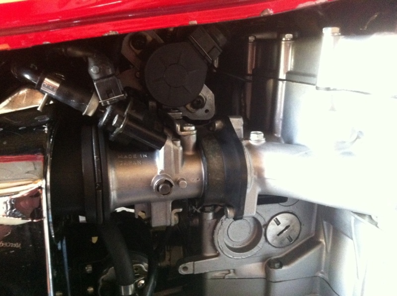

Bon la j'en ai marre , y a jamais rien qui marche , entre un 1135 de 900km qui brule 3 litres d'huile en moins de 500 km et un 1300 qui crame 2 jeux de bougies en 300 km ça commence a me mettre les nerfs .
Au 2eme jeu il voulait bien rouler un peut mieux a bas regime en tournant le DFI sens horloge d'un petit milimetre  ,, mais il a picolé 20 litre en moins de 100 km ,,, il viens de cramer un 2eme jeu de bougie et cette fois il ne veut plu rien faire pour tourner ne serais ce qu'un peut rond dés qu'on veut le faire rouler . Je ne sais plus quoi faire ni chez qui l'emmener car la il faut un banc je pense et c'est pas tout le monde qui veut toucher a ça .  .
Il parait aussi qu'un DFI qui a été déposé c'est cuit pour le suite et je ne sais pas si il a été démonté mais en tout cas je ne peut plu rouler tellement ça cafouille .
Deux belles motos dans le garage et rien qui marche ,,, je fout le feu ou j'attend un peut ?
Quelqu'un peut t'il me dire comment un moteur neuf non bousculer peut cramer 3 litres d'huiles et un rien de temps et fumer comme une centrale et comment résoudre ce probleme de DFI car la je vais craquer .

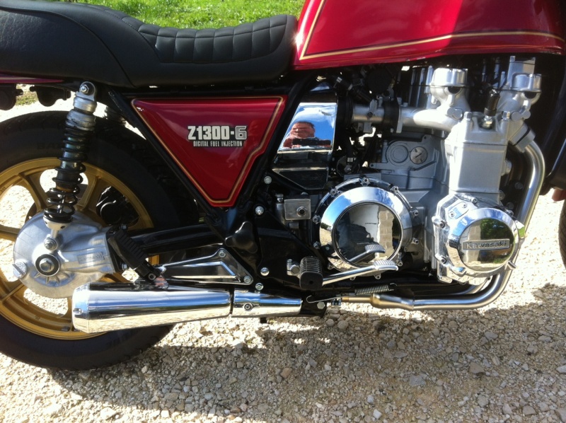

j'ai pas l'impression que l'huile soit la  le plus gros soucis car meme si elle en mangeait a cause de la fluidité ça ne donnerai pas pas une telle conso , la j'ai l'impression d'avoir un 2 temps avec du melange 50%
En fait j'ai grave les boules , j'ai voulu me faire plaisir en achetant 2 motos qui me semblaient tres bien pour rouler a nouveau en anciennes et je me retrouve avec 2 motos qui peuvent juste servir de déco dans le salon et moi je me retrouve a pieds.
J'ai vendu un peut avec du regret mon ZX12R  qui allait tres tres bien et tres équipée pour en fait me retrouver avec 2 maquettes grandeur nature. Suis vraiment en colere et ça fait 3 nuits que j'en dort pas .
Probleme DFI  Z1300 Img_6610
Probleme DFI  Z1300 Img_6611
Probleme DFI  Z1300 Img_7110
Voila ce que j'ai sacrifié pour me retrouver avec rien .....j'ai mis tout ce que j'avais comme un con
