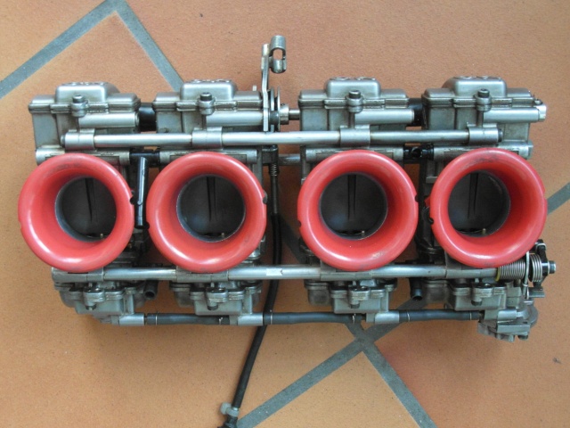

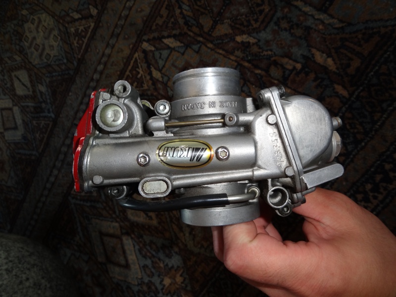

Bonjour à tous,
Je suis à la recherche d'informations sur ce carburateur.
Je sais que c'est un Mikuni en 40mm mais je n'arrive pas à trouver d'informations sur ce modèle.
Je compte sur vous  Very Happy Very Happy
Carburateur Mikuni Dsc01910
Carburateur Mikuni Dsc01911
Carburateur Mikuni Dsc01912
Merci d'avance =)

slt on dirait des anciens TMR. a+

TMR Mikuni effectivement. Il est même possible que cela soit une version YOSHIMURA à cause du haut peint en rouge. Si c'est bien le cas, il s'agit de TMR-MJN facilement reconnaissable grâce à des aiguilles et des puits d'aiguilles très spécifique. Les aiguilles sont perceés axialement et radialement d'une multitude de petits trous de différentes tailles augmentant la pulvérisation du carburant.
Mais il se peut que quelqu'un ait juste peint les chapeaux ............

... les chapeaux d'une rampe de GSXR 750 SP innocent

Certainement pas moins rare que des vrais Yosh !!!
De toute façon, les vraies rampes Yosh ont toute une série de petits autocollants Yosh qu'on enlèverai certainement pas pour le fun.
Une bombe de peinture rouge coûte quand même moins cher ...

Merci pour les infos:-)
J'ai plus qu'à démonter pour contrôler l'aiguille si j'ai bien compris

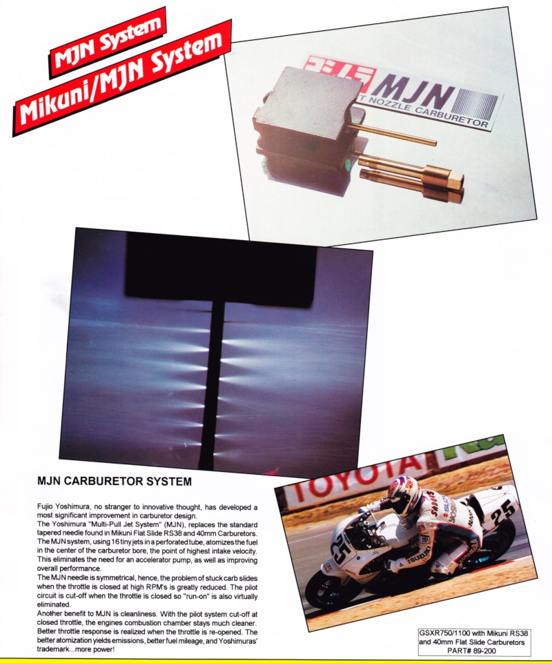

Exactement !
Ceci dit, très peu de moteurs peuvent VRAIMENT exploiter des carbus aussi gros. On perd énormément en souplesse.
Carburateur Mikuni Img_4811

Merci pour la photo.
J'ai cherché un peu sur internet, ils disent que ça peut se monter sur des gsxr, des gsx ou gs

En fonction des différents écartements de carbus, bien sûr ça peut s'installer mais de là à fonctionner correctement ...
Sur un 1100 GSX-R c'est déjà (trop) gros mais sur un GSX, même les derniers 1135, c'est sur-dimensionné. Ne parlons même pas d'un GS !
D'abord les pipes d'admission ne sont pas assez grosses en section de passage sur les GSX, ensuite les conduits d'admission ne sont pas du tout adaptés sauf très grosse préparation. Dans tous les cas, seuls les très hauts régimes pourraient en profiter avec un moteur très creux sous la barre de 6000 T environ. Le moteur sera ensuite très brutal dans sa montée en puissance si toute fois des arbres à cames bien spécifiques sont utilisés. En aucun cas un moteur de série ne gagnera quelque chose avec des si gros carbus.
Il reste que le moteur fonctionnera tant bien que mal et surtout les boisseaux font un bruit tellement sympa qu'on oublierai presque le reste !

BIEN JOLIE PIECE QUI SEMBLE A PREMIERE VUE PAS TROP MASSACREE w01
POUR LES 2 SOUPAPES TYPE GS MEME SURALESEE IL FAUT OUBLIER LES DIAMETRES 40 affraid
A PART PEUT ETRE UN DRAG EN BIG BLOC ET BIG CULASSE TAILLE DANS LA MASSE MAIS LA ON S EGARE ...
DE PLUS L INCLINAISON DES CUVES N EST PAS ADAPTEE A CELLE DES CYLINDRES A AIR IL FAUDRAIT DES CALES BIAISES
QUI EXISTAIENT D AILLEURS EN ACCESSOIRES AU CATALOGUE MIKUNI Very Happy
POUR LES 4 SOUPAPES TYPE GSX C EST ENCORE TROP GROS A PART UN TRAVAIL DE FOLIE SUR LE MOTEUR C EST A PEU PRES INEXPLOITABLE
DES VERSIONS EN 33 OU 35 MM SONT DEJA TRES SUFFISANTES
LA SEULE MONTE POSSIBLE DE CE MATERIEL ETANT SUR UNE BASE DE 1100 GSXR AVEC UN JOLI TRAVAIL SUR LA CULASSE
ET DES ARBRES IDOINES
APRES C EST SUR QUE C EST EXPLOSIF ET DEMANDE UN NIVEAU DE PILOTAGE CERTAIN POUR GARDER LA BETE SUR LA PISTE
C EST L ARCHETYPE DE LA POIGNEE ON OFF CELA ENVOIE DU GROS GAZ SANS AUCUNE PROGRESSIVITE
MAIS QU ESCE QUE C EST MARRANT cheers cheers cheers cheers cheers
CELA N EST EFFICACE QU AVEC UN VRAI PILOTE AU GUIDON ET ENCORE UN VIEUX DE LA VIEILLE QUI EST HABITUE AUX PURS SANGS RETIFS
LES ADEPTES DE L INJECTION MEME A 200 CV ET PLUS SONT PERDUS SUR CE GENRE DE BECANES
LES ESSOREURS DE POIGNEE GENRE GERARD JOLIVET OU PATRICK ORBAN  EUX CONNAISSENT LE MODE D EMPLOI PAR COEUR
ET SONT CAPABLES DE PROUESSES AU GUIDONS DE CES MACHINES Basketball Basketball Basketball
QUAND A L UTILISATION ROUTIERE C EST MEME PAS DU DOMANE DE L ENVISAGEABLE RALENTI IMPOSSIBLE A TROUVER
MEME QUAND LES BOISSEAUX ETAIENT NEUFS ... LE BRUIT DE CASTAGNETTES EST UN MYTHE QU IL FAUT AVOIR ENTENDU
AU MOINS UNE FOIS DANS SA VIE Cool !!!
C EST COMME LA MONTEE EN REGIME D UN HONDA 6
IL N Y A PAS DE DESCRIPTION POSSIBLE
POUR UNE SUGESTION DE MONTE innocent SUR UN GEX 1100 AIR HUILE 1990 BIEN PREPARE C EST SANS DOUTE SA MEILLEURE PLACE Sad

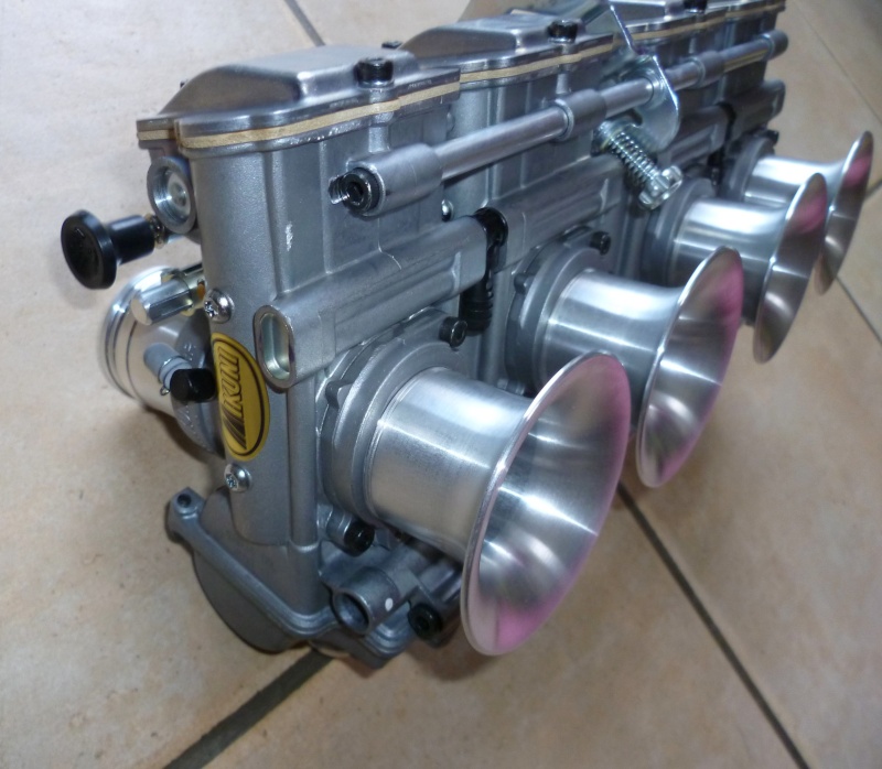

Ces carbus sont bien des modèles verticaux et non des horizontaux (downdraft).
Ceux pour GSX (n'est ce pas Thierry ...)
Carburateur Mikuni P1030410

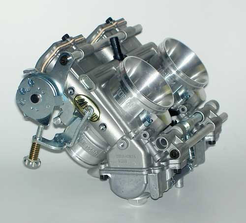

Et voici des downdraft
Carburateur Mikuni Tdmr4010

SI JE ME SOUVIENS BIEN ... Question
LES VERSIONS YOSHIMURA AVAIENT DES CHAPEAUX ROUGES
PAS AVEC UNE PEINTURE LISSE MAIS UNE PEINTURE SPECIALE GENRE VERMICULITE
GRANITE COMME LES TABLEAUX DE BORD D ALPINE ... innocent Very Happy Cool !!!

Pour moi il s'agit bien d'une rampe de 750sp de 94, j'étais sur une rampe du genre il a quelque temps pour mon 750 Gsxr de 85. J'ai abandonné car ma petite m'a réservé bien d'autre surprise et dépense qu'une rampe surdimensionné, je ferais avec Vm29ss d'origine, au pire il paraît qu'on peut la réaléser ... Enfin je veux du boisseaux plat pour ma danseuse, sinon je reste en origine, mais ce n'est pas le sujet. Toute fois je vous rejoins sur vos remarques sur la rareté de la pièce, malgré que je regrette qu'elle ne soit pas sur sa machine d'origine. Je suis d'acc aussi sur les chapeaux de carbu rouge et granuleux.

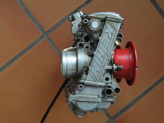

Carburateur Mikuni Keihin10Salut Olivier,
J'ai moi aussi des gsxr de ces années la pour "coursifier", j'ai roulé en side F1, avec ces moteurs (très solides) , au départ carbus stock gros diamètre (40mm) sans problèmes, puis passé à la rampe "racing" et...c'est une autre planète! Donc du Keihin fCR39 (voir photos) sans problèmes . Au début pas préparation spéciale, puis avec la totale cad: alésage supérieur de 1052 en 1109  pistons haute compressions  Wiseco, vilo et bielles équilibrées, aac Yosh. stage2 avec les ressorts adhoc et prépa. culasse, je passe les détails , ça c'est du lourd! Ensuite le moteur 1127cc simplement passé en 1201cc (Wiséco) et ça le faisait aussi,  le moteur 1109 attend d'être monté sur une autre gsxr , du côté allumage, un boitier de gsxr 750 et un faisceau électrique réduit à sa plus simple expression et....gaz! Oups la dernière photos est à l'envers innocent
