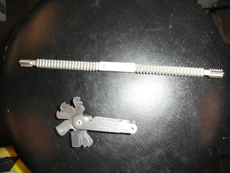

MessageSujet: Banjo   Banjo Double PR19 Icon_minitime14/5/2014, 08:03
Banjo Double PR19 Filet_10
Bonjour  Doudou,
Voila ce qu'il te faut, peigne à filet et , ou lime à filet peux aussi aider!
