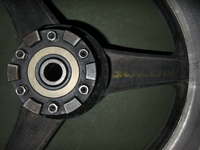

VOICI UNE JANTE SUZUKI USINE  w01  ON VOIT ENCORE LE MARQUANGE EN JAUNE D EPOQUE

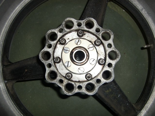

DE L AUTRE COTE PORTE COURONNE
JANTE DYMAG 4" ROULEMENTS couronne disque Cimg9118
CE SONT LES MONTAGES RAPIDES USINE POUR LAISSER LES ELEMENTS EN PLACE LORS DES CHANGEMENT DE ROUE EN ENDURANCE  w01
SEULES DES MARVIC MAGNESIUM A BATONS CREUX OVALES PLUS RECENTES SONT PLUS LEGERES TOUT EN ETANT AUSSI RIGIDES
