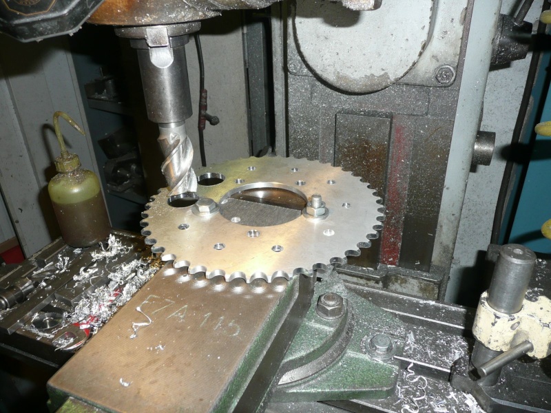

| Moi c'est juste de l'allégement mais plus simple pour faire les trous à partir d'un montage . . ![Où trouver des silentbloc pour porte couronne ? Couron11](https://i.servimg.com/u/f55/14/08/26/84/couron11.jpg) ![Où trouver des silentbloc pour porte couronne ? Couron10](https://i.servimg.com/u/f55/14/08/26/84/couron10.jpg) |

| TROP FACILE ... TU AS FAIT 10 TROUS MOI J AI POUSSE LE VICE A FAIRE 7 TROUS CONFORMEMENT AU MONTAGE BIMOTA ... IL FAUT JOUER DE L ALIDADE AVEC LE PLATEAU DIVISEUR ET PAS SE TROMPER CELA MAINTIENT LES NEURONES EN PARFAIT ETAT LA ON EST PAS DANS LE VIRTUEL 3D ON EST DANS LE CONCRET MAIS FAUT PAS EXAGERER ON EST PAS ENCORE DANS LE TAILLAGE DE PIGNONS HYPOIDES A+ YVES |
