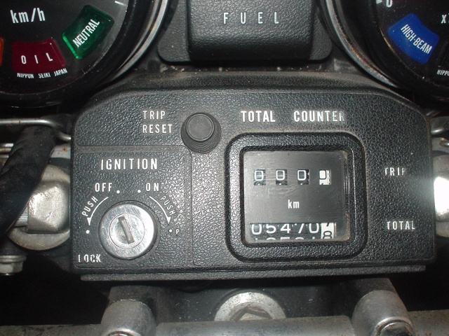

Comme il semblait que le kilométrage pouvait sembler étonnemment faible, qques indices semblent le confirmer, comme les traces des peintures jaunes sur les vis de synchro de carbus tjrs présentes, les connections électriques -neuves- pas oxydées, les gaines dans un état irréprochable et qques autocollants tjrs présents Very Happy Very Happy Very Happy

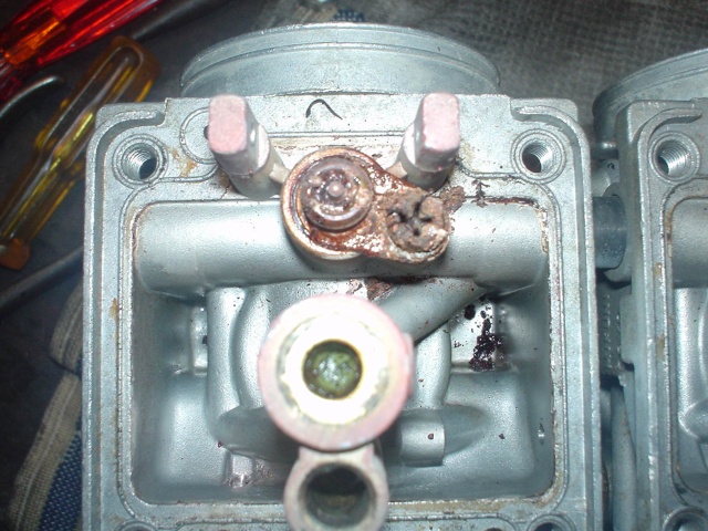

Par contre, l'ancien proprio ayant laissé de l'essence dans les carbus....je ne vous pas la gueule du tout affraid affraid tout était collé , amalgamé par une pate brunatre (l'essence décomposé).....
Donc, j'ai nettoyé les cuves à l'acide sulfurique..Idea Idea puis ai fait subir à la rampe un bain de .....de .... d'ESSENCE Idea Idea Idea ......Nan, nan...plus de Vigor , fini, hein,Yves...w01 w01 ....puis du break cleaner....le +gros est parti...mais un kit carbu sera nécessaire comme un bain us....
