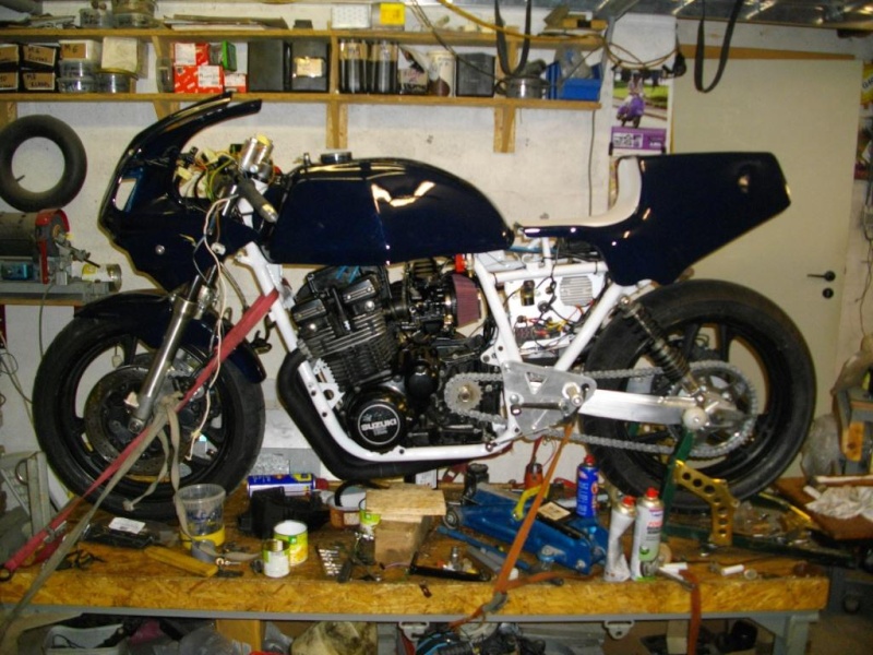

Projet Michel / Léon ! - Page 2 Imgp6716
Projet Michel / Léon ! - Page 2 Imgp6715
On avance, fixer le reniflard, faire une protection de chaîne... et un sabot pour Mettet.
Léon.

Projet Michel / Léon ! - Page 2 Imgp6717
Merci  w01 !
Ok pour la mini mousse...mais pas lui mettre l'ordi  innocent à celle là  Very Happy .
Léon.
