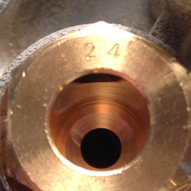

Allez une dernière question : ci dessous un siège de pointeau : vous savez à quoi correspond le chiffre ? et le signe cabalistique à gauche du "2" ?
et pourtant, elle tourne... - Page 2 Img_0313

Le sigle a gauche c est la marque des carbus, si je me souviens bien c est Mikuni ????
A +Ericm
Japy
Salut Pierre,
Ce serait effectivement cohérent avec d'autres pièces siglées pareilles, notamment le gicleur de ralenti :
et pourtant, elle tourne... - Page 2 Img_0315
Mais par contre, j'avais jamais vu ça sur des keihin ?
A bientôt
Eric

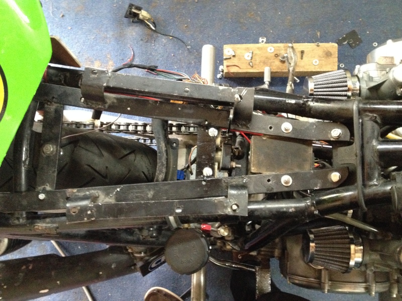

wonk in progress, après la modification du bac à batterie (la découpe en biseau permet de sortir la batterie rapidement, il reste à installer une sangle de maintient...)
et pourtant, elle tourne... - Page 2 Img_0411
et zou, ça fait de suite plus"léger"...il reste encore deux trois bricoles et ça ira...

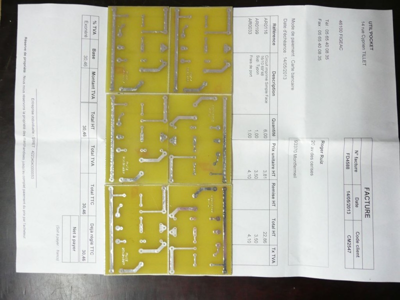

J'ai 2 schémas simples faces à faire en quelques exemplaires : un indicateur de vitesse engagée fait maison et un indicateur de richesse  Very Happy
et pourtant, elle tourne... - Page 2 Empty
MessageSujet: Re: et pourtant, elle tourne...   et pourtant, elle tourne... - Page 2 Icon_minitime27/5/2014, 10:39
phiphi a écrit:
Tant pis,  Merci quand même.
Olivier BERTRAND - Util'Pocket
e-mail : webmaster@util-pocket.com
web : www.util-pocket.com
J'ai fait faire des circuits imprimés très bien .

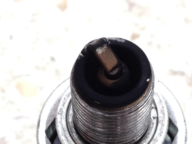

Je voudrai donc savoir : ce que vous pensez de la couleur des bougies et de mon diagnostic, surtout concernant la lenteur du retour à son régime de ralenti...à la limite je verrai après pour la richesse.
Bon, va falloir que je trouve, parce que j'ai hâte d'attaquer le BO... grrrr
cylindre 1 :
et pourtant, elle tourne... - Page 2 Img_0610
cylindre 2 :
et pourtant, elle tourne... - Page 2 Img_0611
cylindre 3 :
et pourtant, elle tourne... - Page 2 Img_0612
cylindre 4 :
MessageSujet: Re: et pourtant, elle tourne...   et pourtant, elle tourne... - Page 2 Icon_minitime4/6/2014, 12:27
Zut,
fausse manip, il manque la photo du cylindre 4 et la formule politesse... w01
et pourtant, elle tourne... - Page 2 Img_0613
Merci d'avance pour vos retour et avis,
eric
MessageSujet: Re: et pourtant, elle tourne...   et pourtant, elle tourne... - Page 2 Icon_minitime4/6/2014, 19:23
Il n'y a que le cylindre 2 qui est presque bien en couleur , tout est trop riche et encrassé et la bougie 1 semble avoir son électrode écrasée

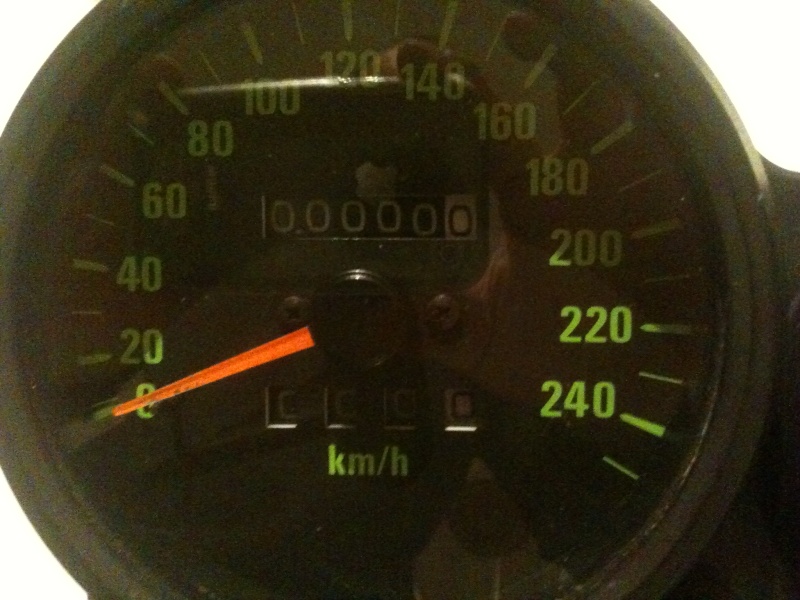

Au programme de ce week end, il y a le début de l'adaptation d'un compteur de 750 GPZ sur ma Z1000 (celui que l'on voit un peu plus haut dans ce post, ou le même que celui là : http://moto2pieces95.com/index.php?id_product=787&controller=product)
En effet, si j'ai aussi un peu de travail sur la carburation, elle commence à marcher correctement et j'ai besoin d'info plus précises en tr/mn mais aussi en vitesse
Un doute m'habite cependant.... ma roue avant est en 19"... Or je suppose que celle du 750 est en 18"... du coup, ça va me donner quoi comme indication de vitesse, il y aura forcément une différence, non ??
je fais comment pour la compenser ??
Merci d'avance de vos avis,
Eric
MessageSujet: Re: et pourtant, elle tourne...   et pourtant, elle tourne... - Page 2 Icon_minitime2/10/2014, 23:48
désolé, je me suis aperçu que l'on ne voyait pas bien le compteur.
je parle de ce modèle là :
et pourtant, elle tourne... - Page 2 Img_0619

Excuse moi Roger, mais je ne suis pas sûr de bien comprendre....
Prenons l'exemple ou je roule sans pneu : ma jante fait 19" de diamètre, soit 49.28cm, non ?
en 18", elle fait 45.22cm.
Donc, d'après la formule du périmètre d'un cercle, en un tour de roue de 19", je parcours 154.74cm vs 141.99 cm avec la 18", soit une différence de 12.75cm, soit 8,98% de plus de parcouru en un tour de roue de 19" par rapport à une roue de 18".
Donc, si je parcours 100Km en une heure avec une roue de 18", j'aurai parcouru en réalité 100km * 1.0898 = 108.98 Km  pour une heure avec la roue de 19" ???
C'est bon comme raisonnement ? Ca va être sympa comme calcul poignée dans le coin, comme si j'avais que ça à faire...  Very Happy Very Happy
Bon, je referai évidemment les calculs avec les pneus comme tu l'indiques, mais tu valides que c'est bien ça le raisonnement ???
Merci d'avance,
Eric

Salut Ericm
Ton raisonnement est mathématique mais je pense qu il est faut, et si tu mets des roues de 50'' ca fait quoi ???????????,c est la moto qui  ce déplace a 100kmH, le nombre de tours de roue ne sert que pour le compteur kilométrique NON ??????
Moi les robinets ce me gonfle casse casse

japy a écrit:
Salut Ericm
Japy
Ben, je dois avouer... ça me gonfle un peu aussi... mais un raisonement par l'absurde peut aider : une roue de 50" fait 399cm en un tour.
donc ma roue de 18" avec mon compteur qui indique 100Km/h va faire 1000m / 1.4199 (circonférence en m) =  704 tours
ma roue de 50" va faire 1000m / 3.99 = 250 tours.
Avec un entrainement par cable, c'est bien la roue qui entraine à la fois l'aiguille du tachymètre et les Km.
Donc, mon raisonnement doit effectivement être faux : si la roue est plus grande, elle fait moins de tours pour parcourir la même distance...je serai donc plutôt à 91.02Km/h...
Ca va être sympa à expliquer à la maréchaussée, je peux peut être leur demander d'étalonner mon compteur Very Happy Very Happy
Bon, je vérifierai avec le GPS, mais je dis, environ 10% de moins que l'indication compteur (sans compter que le compteur à déjà une différence avec le GPS).
Je sens que ça va finir avec une roue de 18 pouce cette histoire, ... ou au autre compteur !!! tongue tongue tongue tongue
fait chié, il est bien ce compteur !

Tu mets un compteur de vélo que tu régles sur la bonne circonférence de ta roue puis tu compares et ensuite tu me diras KOI !
