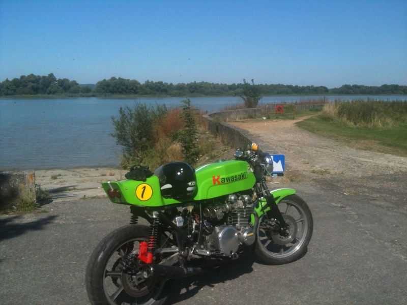

Bonjour à tous,
Bien que mon projet soit sans commune mesure avec bon nombres de ceux décrits dans cette rubrique je ne résiste pas à la joie de vous faire part de mes premiers tours de roues avec ma Kawa...
Pas de cadre spécial, pas de re fabrication ambitieuse, mais après plusieurs années en pointillés, j'ai effectué les 20 premiers Km de tests avec ma meule... je vous dis pas la banane sous le casque, à en avoir des crampes  banana1 banana1 banana1 banana1 banana1
Il reste plein de trucs à faire, carburation, partie cycle etc, mais la position de conduite est bonne, les commandes tombent bien et elle ne demande qu'à prendre de l'angle....Bon, l'accélération on en reparlera sur le forum, mais CA ROULE !! yessssss !!
Ces premiers tours de roues doivent aussi à certains z'éminents membres de ce forum, qu'ils en soient remerciés.
Une ch'tite photo sans intérêt et à la votre...rabbit

Salut  eric content pour toi , fait toi plaisir et gazzzzzzzzzzzzzzzzzzzzzzzzzzzzzzzzzzzzzzzzzzzzzzzzzzzz.bounce Very Happy banana1
et pourtant, elle tourne... Empty
MessageSujet: Re: et pourtant, elle tourne...   et pourtant, elle tourne... Icon_minitimeJeu 5 Sep 2013 - 9:55
albino albino albino peu importe le flacon du moment qu'on a l'ivresse....albino
 et ta Kawa a vraiment une gueule 70' et ça c'est bien !
P.S
d'où provient ton garde boue ?

Bonjour à tous,
Merci de vos messages bien sympathiques.
Pour Pierre, je sais pas d'où vient le garde boue, je l'ai acheté avec la moto. Si tu veux je peux t'envoyer d'autres photo, il y a une sorte de "déflecteur" juste derrière la fourche.
Pour la plaque, ouais, ben ça aide pas à mieux fonctionner donc ça sert à rien...de même que les clignos, les rétros... Very Happy Very Happy
En fait, j'étais un peu impatient d'essayer, donc j'ai juste monté un éclairage avant, un AR et les stop, et roule w01
mais bon, sur les routes du test, peu de chance de rencontrer la maréchaussée...

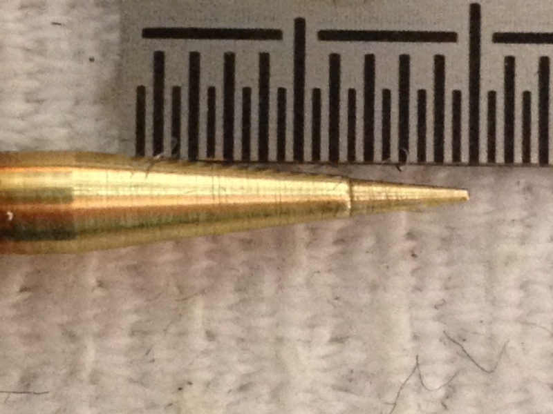

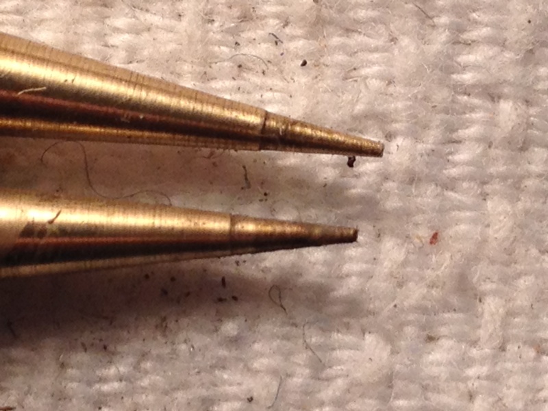

Bonjour à tous,
Bon, j'ai profité des vacances pour avancer sur différents trucs, promis j'essaie de poster quelques photos ce soir...
Sinon, j'ai une question : J'ai changé mon ancienne rampe de carbu (des keihin CVK), par une d'origine :
J'ai par contre deux problèmes :
- une richesse excessive au ralenti (ça me change de l'ancienne rampe... Very Happy )
- deux carbus un peu fuyards malgré des pointeaux neufs.
J'ai donc deux questions :
- d'après les photos de vis de richesse ci dessous, est-ce que la vis de richesse vous parait nase et à changer...
et pourtant, elle tourne... Img_0310
et pourtant, elle tourne... Img_0311
Moi je dirai oui, mais, sachant que j'ai des mikuni VM 26 SS, où la vis de richesse est placé après le mélagne air-essence, est-ce que cela est susceptible d'expliquer une richesse excessive ? (vraiment excessive : bougies très charboneuses en 3minutes de ralenti, "engorgement" dès que je mets le starter... pas d'impact sur un tour de vis de richesse....par contre, elle part à froid sans starter sur la 1ere compression... Very Happy
Pour mémoire, dans ce type de montage, si je desserre, j'enrichi, et si je visse, j'appauvri, c'est bien ça ? (contrairement au montage sur le gicleur d'air).
- pour les carbus fuyards, je ne pense pas qu'ils jouent excessivement sur la richesse, les carbus non fuyards sont trop riches également, et les fuites (par le trop pleins) ne sont pas systèmatiques.
Je penche pour une portée de pointeau sale et/ou le joint fibre poreux... ça peut expliquer des fuites occasionelles ?
Enfin, questions bonus : je me suis inscrit à une expo de vieilles meules et voitures dans le bled d'à côté (Pont Audemer, dans le 27, passez dire bonjour si vous êtes dans le coin), aussi pour me motiver à finir les travaux...
Mais, je n'aurai pas les nouvelles pièces avant ce WE... Est-ce que vous pensez que je peux poncer (délicatement !) les vis de richesses pour atténuer le "méplat" en attendant de recevoir les nouvelles, ou tant pis, je vis avec
De même pour mes joints de sièges de pointeaux, est-ce que je peux mettre une pâte à joint type autojoint bleu en attendant de recevoir les nouveaux ou c'est très déconseillé dans des carbus ?

Pour ce qui est du joint bleu (blanc ou rouge) dans un carburateur, oublie. Panne assurée. En panne, sur une route enneigée du Jura à 6 heure du matin, je l'ai appris à mes dépends.
