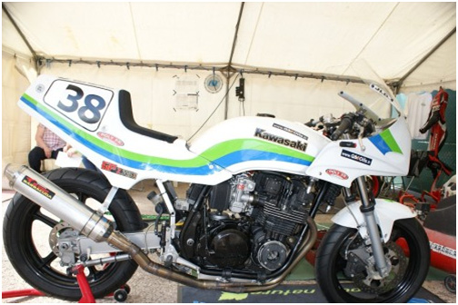

MessageSujet: Ca y est : ça roule.   Prépa Kawa 750 GPZ 83 pour la Vitesse en Moto Ancienne - Page 15 Icon_minitime3/9/2015, 01:16
Le déverminage prévu initialement à Lurcy-Lévis s’est finalement déroulé une semaine plus tard à Carole. Le respect de délais qui n’ont pas trop existé n’ayant jamais été une priorité dans ce projet, il n’y a rien de neuf.
Au programme de cette première : vérifier que tout tient en place et rodage du moteur. Ca, c’est la purge. Même en accéléré, les tours de circuit à mi-régime, ça n’a vraiment rien de drôle. En accord avec le préparateur qui a procédé au ré-alésage, le jeu piston/cylindre a été légèrement augmenté par rapport aux préconisations constructeur. Entre autres dans l’idée de réduire ce rodage.
Après consultation avec moi-même et aussi d’autres individus, ce seront : une petite heure à mi-régime, soit environ 50/60 km à Carole, puis 1 000 tr/mn de plus chaque demi heure.
Comme ça va plafonner à 90 km/h dans les bouts droits, il parait prudent de signaler aux autres qu’un escargot est en rodage. D’où le gilet fluo après avoir fait le plein et avant d’y aller.
Prépa Kawa 750 GPZ 83 pour la Vitesse en Moto Ancienne - Page 15 Ph01_i10
Arrêt au bout de trois tours pour une révision générale visuelle. Tout tient en place, l’huile reste dans le moteur.
C’est reparti, cheveux et gilet au vent.
Prépa Kawa 750 GPZ 83 pour la Vitesse en Moto Ancienne - Page 15 Ph02_i10
En fin de séance, avec 7 000 tours autorisés sur les 10 500/11 000 normaux, on peut même envisager d’accélérer un peu et se permettre quelques intérieurs en entrée de courbe.
Prépa Kawa 750 GPZ 83 pour la Vitesse en Moto Ancienne - Page 15 Ph03_i10
Bilan positif après cette première expérience. L’ensemble a l’air sain.
Quelques défauts mineurs : écartement des guidons, pédales trop hautes, embrayage trop dur (passage du câble pas forcément heureux, vieillerie du dit câble pourtant abondamment graissé).
L’assiette parait trop sur l’arrière, mais là on sort du déverminage pour entrer dans la mise au point.
Plus ennuyeux, la température d’huile était à 110° malgré le régime limité. Le radiateur d’huile était froid. Problème à régler, peut-être en installant un purgeur pour que l’huile y circule à coup sûr.
Prochain essai dans une semaine après un petit retour à l’atelier.

Très beau travail en effet. Petite question niveau partie cycle svp. Aucune modification du cadre n'a été faite, sachant que ces machines étaient réputées pour saucissonner ++ ?
Prépa Kawa 750 GPZ 83 pour la Vitesse en Moto Ancienne - Page 15 Empty
MessageSujet: Re: Prépa Kawa 750 GPZ 83 pour la Vitesse en Moto Ancienne   Prépa Kawa 750 GPZ 83 pour la Vitesse en Moto Ancienne - Page 15 Icon_minitime15/9/2015, 00:38
C'est vrai qu'en la regardant, la zone de la colonne de direction ne parait pas d'une rigidité extraordinaire. Cependant, la moto qui m'a servi de modèle dans cette préparation est restée d'origine de ce côté là et ma foi avec des résultats qui montrent qu'on peut s'en passer.
Récemment, j'ai eu la confirmation avec une autre bécane que la qualité de l'amortissement arrière réduit bien des saucissonnages sans rien toucher d'autre. Et sur cet accessoire qui n'en est pas un, je n'ai pas mégoté.

En principe, elle doit dans un premier temps passer sur un banc à rouleau pour chercher la meilleure valeur d'avance. Ensuite par curiosité, je la collerai sur le banc de Tournay à l'occasion d'une réunion de Promosport.
